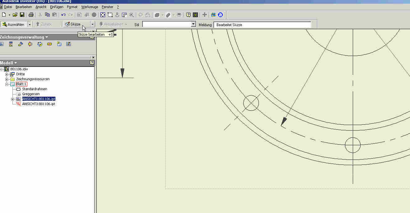

probiere gerade die Testversion IV7 aus und stieß dabei auf die Auschnittsfunktion. Nun habe ich mal ne ziemlich blöde Frage: Wie bekomme ich eine Skizze in die Zeichnung die der Ansicht zugehörig ist? Wenn ich auf Entwurf gehe komme ich zwar in den Skizzenmodus aber die Skizze ist nicht der Ansicht zugeordnet. Wenn ich die Ansicht anklicke (roter Rand) weiß ich nicht wie ich dann in den Skiziermodus kommen soll. Die Hilfe hilft da irgendwie auch nicht weiter.

ansicht markieren > s drücken und los gehts

herje da muß man aber auch mal erst draufkommen. Warum kann sowas nicht in der Hilfe stehe, z.B. unter dem Stichwort "Skizzen in zeichnungen".
Ich danke Dir recht herzlich.

nun, bei meinem 5.3er geht's auch so: selektieren (roter Rand) dann mit der Maus auf Skizze (Rand wird blau)...
Jürgens Shortcut nutze ich aber auch (auch als Funktion auf die Spacemouse gelegt: passt auch im Model!).
