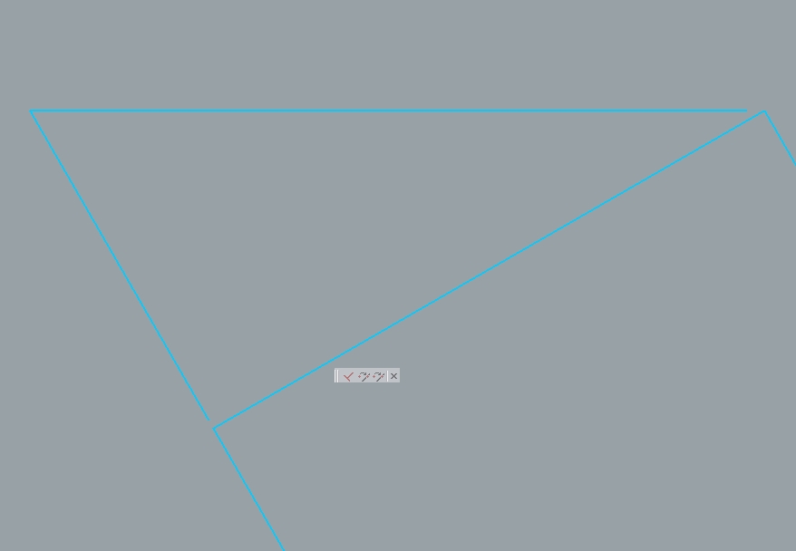

Ich versuche einen Kegel abzuwickeln. D=1000;d=400;h=520;blechstärke 2mm.
Ich habe schon diverse Hilfen gelesen und versucht als Blech anzufangen in Modellbereich umschalten und rotieren.
Dann wieder zurück zu Blech, Außenfläche oder Innenfläche markieren und auf ABwickeln.
Geht alles soweit ganz gut aber die ABwicklung funzt nicht.
Ich hab auch schon versucht nur mit 359,9grad zu rotieren und auch nen schlitz reinmachen hat nich geholfen.
Ich bekomme dann folgende Fehlermeldung:
[WARNUNG] Konus.ipt: Bei der Aktualisierung sind Fehler aufgetreten. <DcKernelRes(213)> [r:\core\Rd\Main\Component.cpp, line 329]
    [FEHLER] Keine zweite Fläche gefunden <MbRdRes(813)> [r:\core\MbRd\FlatPattern\MBxUnfold.cpp, line 830]
    [WARNUNG] Hinweise zum Lösen des Problems: <MbRdRes(819)> [r:\core\MbRd\FlatPattern\MBxUnfold.cpp, line 922]
    [WARNUNG] - Versuchen Sie mit einer anderen Basisfläche zu entfalten (andere Seite des Bauteils). <MbRdRes(820)> [r:\core\MbRd\FlatPattern\MBxUnfold.cpp, line 930]
    [FEHLER] Erstellung der Abwicklung fehlgeschlagen <MbRdRes(803)> [r:\core\MbRd\FlatPattern\MBxUnfold.cpp, line 997]
    [FEHLER] Erstellung der Abwicklung fehlgeschlagen <MbRdRes(803)> [r:\core\MbRd\FlatPattern\MBxAnalyze.cpp, line 530]
    [FEHLER] Abwicklungsprojektion konnte nicht erstellt werden. <MbRdRes(801)> [r:\core\MbRd\FlatPattern\FlatPatternProj.cpp, line 1423]
Kann mir jemand helfen?Oder sagar die fertig abgewickelt datei zusenden? bonse@filcon.biz

Hallo SaBo,
Deine "Kanten" in der Skizze der Drehung sind nicht rechtwinklich.

Trichtertest.zip
Ich hab das Ding jez nochmal gemacht mit rechtwinkligen Kanten und um 359° rotiert aber selbst dann gehts nicht!

Hallo Sandra,
vor dem "Abwickeln" die kegelfläche anklicken, dann sollt' es klappen.
Aber da war mal was mit der Abwicklerei bei der 5er Version und 'nem Servicepack. Meldung folgt.
Kegelabwicklungen sind mit IV5 nur bis SP1 gegangen. SP2 hat diese Funktion gekillt. Mit 5.3 gings wieder durch alle SPs, mit IV6 auch noch, mit IV6SP1 gingen Kegelabwicklungen nur, wenn keine Ausklinkungen drin sind.
Lösungen:
Updaten - dauert
eine Station ohne SP suchen (auf irgendeine Officekiste 5.0 schnell mal Test-installieren) und die Abwicklung berechen lassen.
Dann aber den Teil nicht mehr anrühren.
lg
Tom
