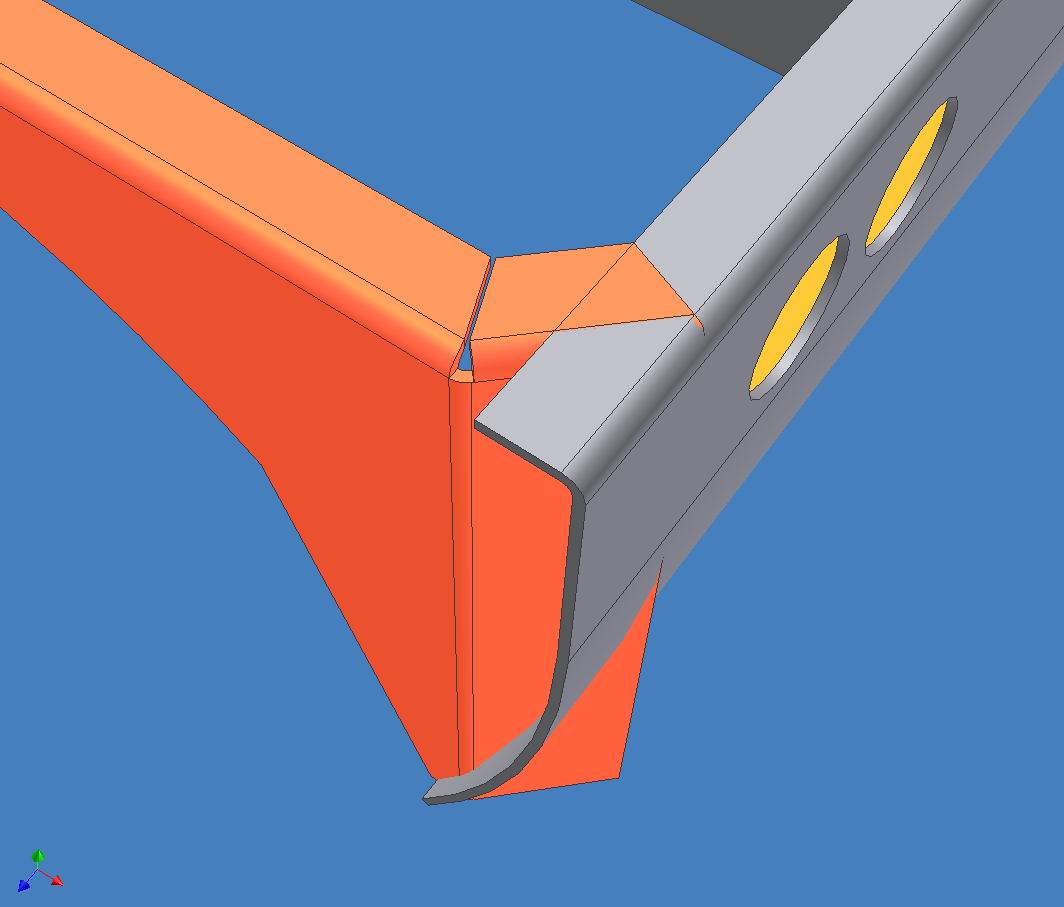

Hallo Forum
Ich habe ein Problem mit einer Verschneidung zweier Blechteile.
Das vordere Eck einer Baumaschine ist mit 45° abgeschrägt (100x100mm).
Die vordere Stirnfläche ist aber gekrümmt, und soll sich mit dem 45° Eck Verschneiden.
Frage: Wie kann ich die beiden Teile mit der Richtigen Kontur erstellen?
Danke für eure Antworten
JUMBO

hallo!
meinst du in etwas so wie in dem Bild?
oder verstehe ich dich falsch?
jetzt geh der Dateiupload nicht.
kannst bild und Baugruppe hier laden: http://www.dressler-ct.de/cad/download/Baugruppe2.001.jpg http://www.dressler-ct.de/cad/download/blech.zip

Hallo invhp
Danke für deine schnelle Antwort.
Das Ergebniss ist fast richtig. Bei den beiden Teilen handelt es sich um Blechteile, die immer eine gerade Schnittfläche haben.
Die beiden Bleche sollten "Eck an Eck" zusammenpassen, damit sie anschließend miteinander Verschweißt werden können.
Wie kann ich eine "Richtige" Abwicklung davon machen?

Dann probier folgendes:
an beiden Teilen alle Flächen löschen bis auf die Aussenseiten.
Flächen in das jeweils andere Teil "verschieben" und dann die Flächen jedes Teil an der verschobenen Flächen aus dem anderen Teil trennen.
dann die getrimmten Flächen aufdicken.

Dann gäbs da noch den Top-Down-Ansatz.
Die gewünschten Teile in einer einzigen ipt modellieren.
Anschließend davon abgeleitete Komponenten ziehen und immer nur einen Volumensteil abwickeln lassen (gewünschte Fläche vor dem Befehl "Abwicklung" markieren).
In der deLuxe Ausführung trennt man den jeweils gewünschten Volumenskörper sogar vorher noch heraus, ist aber für die Abwicklung nicht zwingend nötig. Nur wenn man die gefaltete Ansicht in der idw braucht.

Hi Tom
Danke für deine Antwort. Erspart mir eine Mail an dich.
Ich hab die Verschneidung mit ein paar Skizzen/Extrusionen erstellt.
Frage an invhp
Wie hast du das Beispiel erstellt?
Ich weiß nicht wie du die Flächen in den .ipt bekommen hast
Danke JUMBO

Du mit dem Befehl "verschieben" kannst du flächen aus einem Teil in ein anderes übertragen, allerdings nicht assoziativ
