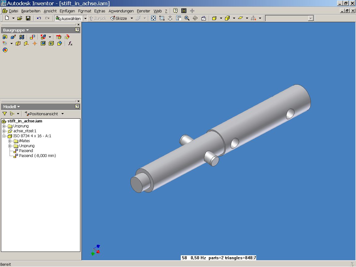

Hallo an die Gilde,
schwer dieses Problem zu suchen, daher direkte Frage:
Wie kann ich einen Stift axial in einer Bohrung mittels Abhängigkeit positionieren
hab geknobelt, aber kein Einfall
lg
holli

..Nachtrag..
ich meine nicht nur die Führungsachse, sondern festes Verstiften (passend oder fluchtend)
lg

Einfügen, über die Kreisränder.

oder verbauen passend Achse/Achse
und passend Ebene an Stift / Ebene an Teil

@ achim
den Kreisrand der Bohrung in der Achse bekomme ich nicht zu fassen..

@ jürgen
ja, so ging es..

Dann nimm den Boden, wenn vorhanden. Wenn nicht: passend Achse/Achse und passend Stiftkopfkeis/Mittelpunt oder Randpunkt der Bohrung.

Stiftabh.zip
Anbei ein Demo. Die Winkelabhängigkeit sichert die Richtung des Stifts.

schwierige Operation..
aber beide leben noch
.. gelungen

@murphy
hier die entsprechende Situation, passt nun
