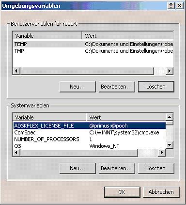

Hi Andreas,
es sollte noch die windows systemvariable (siehe *.jpg) geben um die iv netzlizenz beim flexlm abzuholen.
oder check mal registry.....
Tragen Sie im „HKEY_LOCAL_MACHINE/SOFTWARE/FLEXlm License Manager“ die Zeichenfolge ADSKFLEX_LICENSE_FILE mit dem Wert @Servername ein.
Nun haben Sie die Möglichkeit, diesen Eintrag zu exportieren und (zum Beispiel über einen Patch) allen anderen Maschinen diesen Schlüssel zu übergeben.
Auch besteht die Möglichkeit im „HKEY_CURRENT_USER/Environment“, die Zeichenfolge
ADSKFLEX _LICENSE_FILE, wie oben beschrieben einzugeben.
Des weiteren können diese Werte auch als Umgebungsvariablen eingetragen werden
