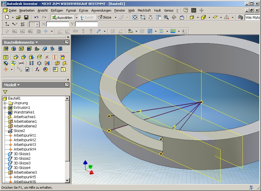

habe folgendes problem
ich muss einen ring erstellen, habe nur dabei das problem das die aussparungen des ringes siehe anhang sich auf den mittelpunkt beziehen sollten und nicht auf die fläche!
wer kann mir helfen?
vielen dank im voraus
gruß
kleiner

Original erstellt von kleiner:
Hallo Kleiner!
D.h. die bearbeiteten Flächen sollen ein radiale Ausrichtung haben?
Da wirds etwas schwierig.
Aber schauen wir einmal ...
lg
Tom

erstellt am: 03. Sep. 2003 11:48    Editieren oder löschen Sie diesen Beitrag!  <-- editieren / zitieren -->   Antwort mit Zitat in Fett Antwort mit kursivem Zitat    Unities abgeben: 1 Unity (wenig hilfreich, aber dennoch)2 Unities3 Unities4 Unities5 Unities6 Unities7 Unities8 Unities9 Unities10 Unities Nur für kleiner 10 Unities + Antwort hilfreich
Müsste mit Loft gehen.
Leitkurven auf den Mittelpunkt legen und dann Diff. Loft.
(ich weiss aber nicht ob man alle Leitkurven in einen Punkt legen darf.)
Einfach probieren.
Gruss Pelikan

erstellt am: 03. Sep. 2003 11:52    Editieren oder löschen Sie diesen Beitrag!  <-- editieren / zitieren -->   Antwort mit Zitat in Fett Antwort mit kursivem Zitat    Unities abgeben: 1 Unity (wenig hilfreich, aber dennoch)2 Unities3 Unities4 Unities5 Unities6 Unities7 Unities8 Unities9 Unities10 Unities Nur für kleiner 10 Unities + Antwort hilfreich
Figur2_2_0-WH.ipt.txt
Man könnte es so machen (IV6 SP2) ..

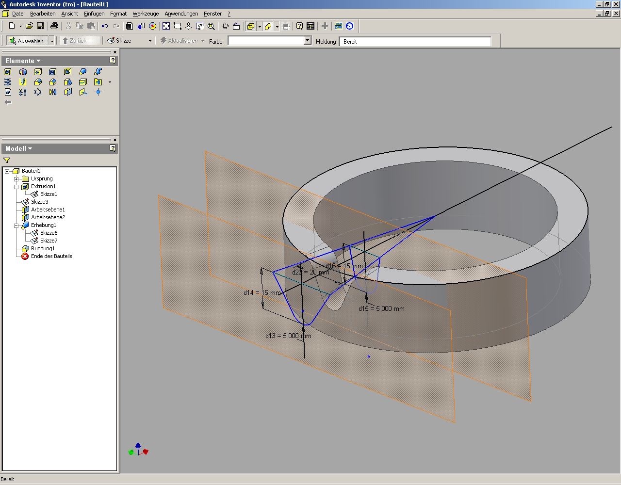

erstellt am: 03. Sep. 2003 12:08    Editieren oder löschen Sie diesen Beitrag!  <-- editieren / zitieren -->   Antwort mit Zitat in Fett Antwort mit kursivem Zitat    Unities abgeben: 1 Unity (wenig hilfreich, aber dennoch)2 Unities3 Unities4 Unities5 Unities6 Unities7 Unities8 Unities9 Unities10 Unities Nur für kleiner 10 Unities + Antwort hilfreich
Figur2_2_0_th.zip
Oder mit Erhebung auf die Achse zu ...

erstellt am: 03. Sep. 2003 12:09    Editieren oder löschen Sie diesen Beitrag!  <-- editieren / zitieren -->   Antwort mit Zitat in Fett Antwort mit kursivem Zitat    Unities abgeben: 1 Unity (wenig hilfreich, aber dennoch)2 Unities3 Unities4 Unities5 Unities6 Unities7 Unities8 Unities9 Unities10 Unities Nur für kleiner 10 Unities + Antwort hilfreich
Bauteil1.ipt.txt
Wenn alles auf einen Punkt laufen soll geht es vielleicht ja so:
Hab das Bsp. mit einem Rechteck erstellt ging schneller :-))

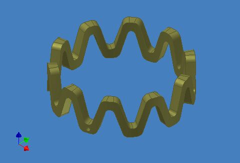

erstellt am: 03. Sep. 2003 12:32    Editieren oder löschen Sie diesen Beitrag!  <-- editieren / zitieren -->   Antwort mit Zitat in Fett Antwort mit kursivem Zitat    Unities abgeben: 1 Unity (wenig hilfreich, aber dennoch)2 Unities3 Unities4 Unities5 Unities6 Unities7 Unities8 Unities9 Unities10 Unities Nur für kleiner 10 Unities + Antwort hilfreich
Hi Leute,
ich hab's mit dem 5.3er mal so gemacht.
Der gute Geist

erstellt am: 03. Sep. 2003 12:56    Editieren oder löschen Sie diesen Beitrag!  <-- editieren / zitieren -->   Antwort mit Zitat in Fett Antwort mit kursivem Zitat    Unities abgeben: 1 Unity (wenig hilfreich, aber dennoch)2 Unities3 Unities4 Unities5 Unities6 Unities7 Unities8 Unities9 Unities10 Unities Nur für kleiner 10 Unities + Antwort hilfreich
Hmm ja,
Tom's und des guten Geistes Lösungen sind theoretisch sehr exakt. Sie haben aber das Problem, daß sie nur sehr aufwändig hergestellt werden können, weil sie verdrehte (nonplanare) Flächen erzeugen.
Bei mir hat's aber ebene Flächen, und auch der variable Radius am Nutgrund wäre für einen Kegelfräser kein Thema ..

erstellt am: 03. Sep. 2003 13:07    Editieren oder löschen Sie diesen Beitrag!  <-- editieren / zitieren -->   Antwort mit Zitat in Fett Antwort mit kursivem Zitat    Unities abgeben: 1 Unity (wenig hilfreich, aber dennoch)2 Unities3 Unities4 Unities5 Unities6 Unities7 Unities8 Unities9 Unities10 Unities Nur für kleiner 10 Unities + Antwort hilfreich
Hallo Walter!
In der Werkstatt wirds doch ohnehin wieder gaaanz anders gefertigt  ...
Außer es pasiert auf der 5-Achs-Drehbank oder der Fräse mit angetriebenem Drehtisch. Dann würde es meine Geometrie ergeben.

erstellt am: 03. Sep. 2003 15:56    Editieren oder löschen Sie diesen Beitrag!  <-- editieren / zitieren -->   Antwort mit Zitat in Fett Antwort mit kursivem Zitat    Unities abgeben: 1 Unity (wenig hilfreich, aber dennoch)2 Unities3 Unities4 Unities5 Unities6 Unities7 Unities8 Unities9 Unities10 Unities Nur für kleiner 10 Unities + Antwort hilfreich
Figur2_2_0_th2.zip
Und dann kann man das auch noch mit "Prägen" erstellen.
Gefällt mir am Besten.

erstellt am: 04. Sep. 2003 16:38    Editieren oder löschen Sie diesen Beitrag!  <-- editieren / zitieren -->   Antwort mit Zitat in Fett Antwort mit kursivem Zitat    Unities abgeben: 1 Unity (wenig hilfreich, aber dennoch)2 Unities3 Unities4 Unities5 Unities6 Unities7 Unities8 Unities9 Unities10 Unities
danke,
scheint mir die beste lösung zu sein
anbei das ergebnis
