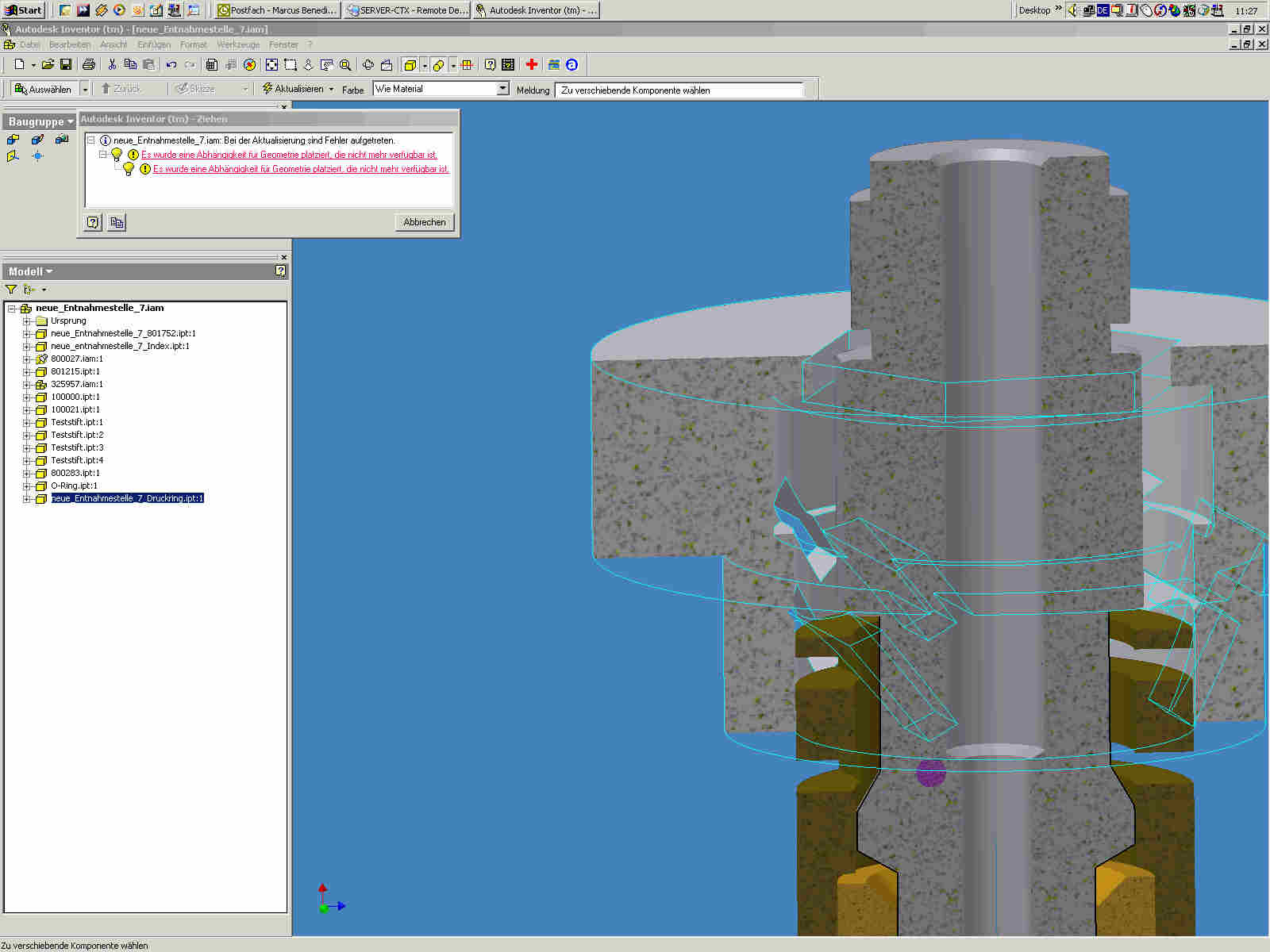

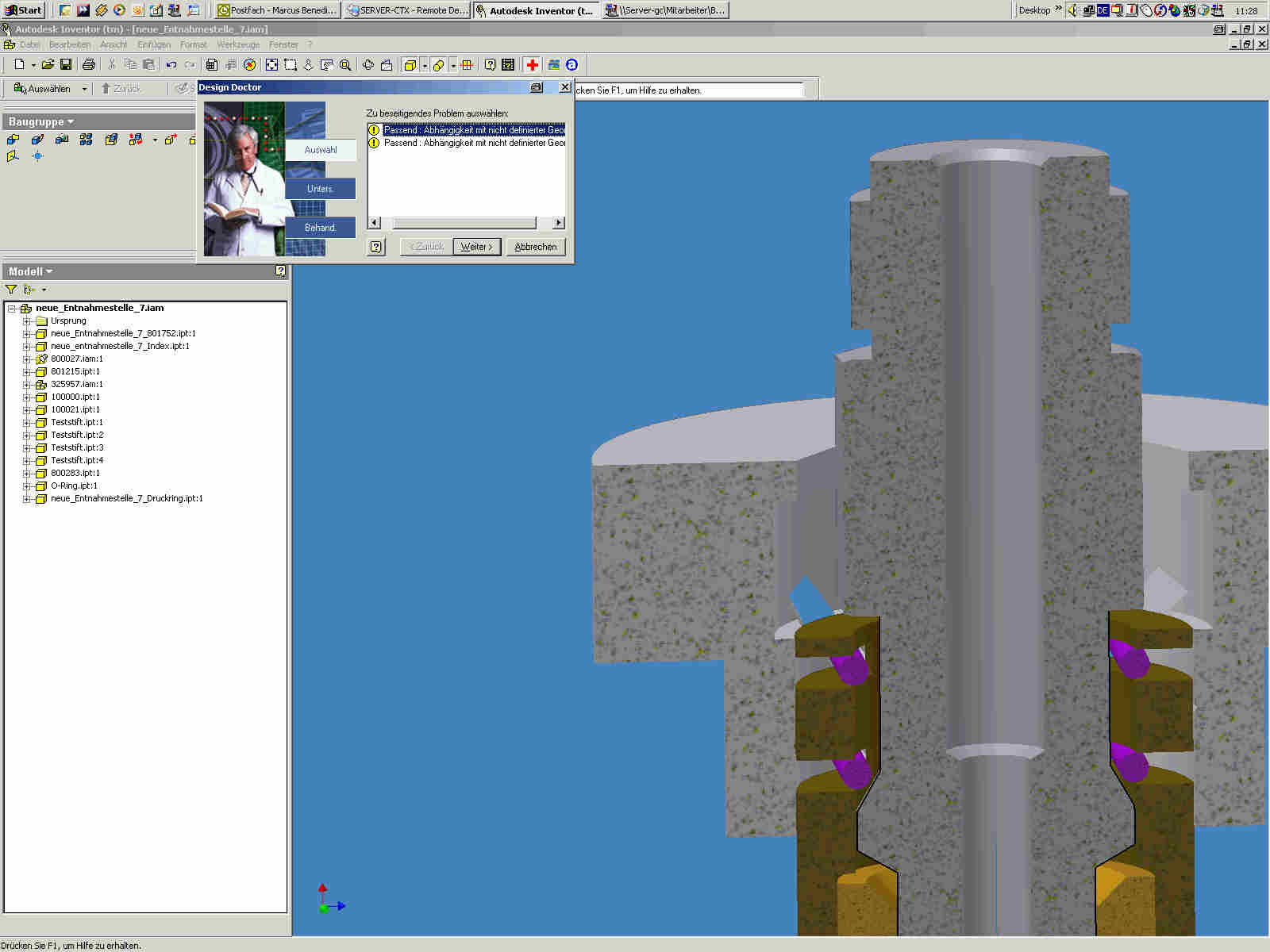

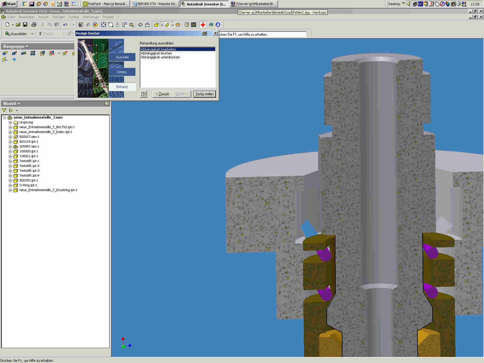

Helft mir ich komme hier nicht weiter:
kräftig in der Baugruppe geändert. Teile getauscht, verändert und gelöscht und nun die angfügten Meldungen.
Reparieren klappt nicht. Weder Löschen oder Unterdrücken. Und bearbeiten lässt er mich nicht. Ich weiß noch nicht mal von welchem Teil die Abhängigkeiten waren.
Hülfä!

Haste an irgendnem Teil 'ne Fase oder 'nen Radius neu eingebaut? Dann passiert sowas ja immer mal ..

Meine Vorgehensweisen, keineswegs optimal:
1. Wie schon gemacht, oben rotes Kreuz, dann Abhängigkeiten löschen und schauen, wer sich dann bewegen läßt. Das geht nicht immer.
2. Im Browser alle Unterebenen einblenden lassen und durchscrollen, wo da Warnmeldungen sind, auf diese Weise finde ich dann auch das marode Teil und kann auch die Abhängigkeit rauswerfen.
3. Da die BG nicht groß ist: Neu aufbauen, geht oftmals am schnellsten.
Aber es gab schon Fälle, wo ich ein nicht mehr vorhandenes Teil hätte löschen müssen. Da war dann ungefähr so: 3 Leute sind im Raum, 5 gehen raus, wieviel müssen wieder reingehen, damit der Raum leer ist.

...und vielleicht noch ein anderer Ansatz. Auf dem 6er hab ichs schon lange nicht mehr gesehen, aber damals auf dem 5.3er konnte ich folgendes reproduzieren:
In Baugruppe Arbeitsebene /-achse /-punkt erstellen und dann irgendwann später dieses Ding läschen.
Im Gegensatz zu den .ipt vergibt der IV ja bei den .iam Äbängigkeiten auch auf die Arbeitselemente. Diese Abhängigkeiten kommen natürlich bei beiden betroffenen Objekten vor.
Nach dem Löschen z.b. der Ebene war diese mit ihren Abhängigkeiten natürlich weg... aber am anderen betroffenen Teil war die (sozusagen halbierte) Abhängigkeit noch da.
Das rief natürlich den Doktor auf den Plan... nur sehr viel helfen konnte dieser nicht, denn die 2. Hälfte konnte der IV nicht mehr löschen weil er ein Problem mit der Abhängigkeit hatte...
Ich hatte auch schon mal probiert alle Teile zu löschen, aber der Fehler (rotes Kreuz, was haben die eigentlich im Osten - einen Halbmond???) war nicht zu eliminieren.
...in diesem Sinne... fluchen und neu aufbauen...

ist eigentlich klar was passiert : Du hast Bauteile so verändert das  die Abhängigkeiten ihre Bezüge verloren haben. passiert gerne wenn du mit einpassen arbeitest und dann nachträglich Fasen anbringst ( plötzlich fehlt eine Kante ).
Die Lösung von murphy halte ich nicht für so glücklich, da Sie dir im Extremfall die ganze Baugruppe zerfetzen kann. Und dann hilft wirklich nur neu machen. Ich versuche in solchen Fällen die Abhängigkeiten zu bearbeiten : Zuerst schaue ich im Browser welche Abhängigkeiten Probleme haben, hier kann ich zumeist schon erkennen welche Bauteile Probleme bereiten. Dann Bearbeiten und die Abhängigkeit neu vergeben. So kriege ich die meisten Baugruppen wieder hin.  Grundsätzlich ( o. besser aus Erfahrung) ändere ich nur ein Bauteil und schaue dann in der Baugruppe welche Fehler auftauchen. so behalte ich besser Übersicht. Leider ist es nur schwer ( oder gar nicht möglich ) festzustellen zwischen welchen Bauteilen die beschädigte Abhängigkeit denn liegt.

Es zeigt auch mal wieder, dass ich die Diva schon ganz gut einschätzen kann. Ich habe alle Lösungsansätze durchprobiert und komme zur gleichen Essenz: mach neu!

hier ein Rezept, um verlorene Abhängigkeiten wieder herzustellen:
1. Im Browser auf MODELLIERUNGSANSICHT umschalten
2. Ordner Abhängigkeiten öffnen und alle mit "!" markierten Abhängigkeiten unterdrücken (keinesfalls löschen!)
3. Die betreffenden Teile auseinanderziehen.
4. Unterdrückung EINER Abhängigkeit aufheben und diese bearbeiten (meistens genügt die Auswahl einer neuen Kante oder nur OK drücken)
5. Nacheinander alle wie unter Pkt.4 verfahren.

Und noch ein kleiner Tipp:
In der Drahtkörperdarstellung sind die Kanten, Achsen etc. die mit Abhängigkeiten belegt sind, schneller erkennbar.
Zumindest die eine die noch da ist !
Einfach im Browser die Abhängigkeit mit der Maus markieren.
