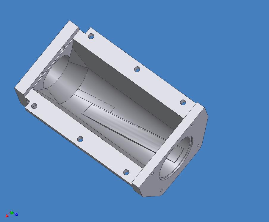

Zurzeit Detailliere ich einige Bauteile die Schweeping und Spiralen haben. Bei diesen Teilen bekomme ich immer große Probleme wenn ich sie in der 2D-Zeichnung eine Schnittdarstellung erstellen will.
Mal erstellt IV einfach nix oder mal bekomme ich Modellierungsfehler.
Weiß einer ein paar Tipps wie man so was umgehen kann?! Oder was man nicht tun sollte bei Inventor im Bezug auf Sweeping etc.
Ich hänge mal von einem solchen Bauteil wo ich Probleme habe ein Bild an. Sobald ich bei diesem Bautteil die schräge Fläche links irgendwo im Schnitt Darstellen will bekomme ich Modellierungsfehler oder bei einem ganzen Schnitt durch das Bautteil erstellt mit IV einfach gar nix.

welche Inventorversion?
aktueller Servicepack drauf (7 SP1, 6 Sp2)
was wäre als Workaround wenn du das Teil ableitest und dann über eine Fläche das Teil in der Schnittebene trennst und davon eine Ansicht machst?
Präzise Ansichten erstellen ist aktiv?

ups ganz vergessen zu sagen:
P4 2.4 Ghz Quadro 980 1 GB Ram
Inventor 7 mit SP 1 und Genius 7
Bei Anwederoptionen ist Präzise Ansichten aktiviert.
Zu deinem Vorschlag:
Habe wie du vorschlägst versucht ein geschnittenes abgeleitetes Bautteil zu erstellen. Beim Trennen bringt er aber genau die gleichen Modellierungsfehler Meldungen.
Selbst wenn ist es leider keine richtige Lösung. Ich muss das Bautteil leider auch in der Zusammenbauzeichnung im Schnitt darstellen.

was macht er wenn du sagst Extras > Alles neu erstellen?
Wird das Teil korrekt aufgebaut?
Ich hab das Gefühl das Inventor beim rechnen ein Problem hat.
Übliches Vorgehen: Schicke es deinem Händler der soll es bei Adesk mal checken lassen
zusärtlich:
Mach einen ACIS out und lies es in MDTMechanical Desktop ein
mach AMSANITYCHECK und wähl das Teil an. Irgendwelche komischen Meldungen?

Wie erstellt man ein "ACIS out" ?
Wenn ich als Steb auslese und mit MDTMechanical Desktop einlese und prüfe lasse bekomme ich ein paar Fehlermeldungen:
entid  -4316768: Error: vertex has edge -3060736 in group 0 times
Im Inventor ist in der Datei kein Fehler (zumindest keiner wo angezeigt wird). Es läst sich alles ohne Probleme neu erstellen.
Sind auch keine Ausrufezeichen etc vorhanden.

ACIS out: Kopie speichern unter > SAT
ich glaube da hat der Rechnenknecht Inventor ein Problem mit deinem Teil bei einer Boolschen Operation (nichts anderes ist ja so ein Schnitt) weil du das Teil auch nicht trennen kannst.
was sagt dein Dealer bzw. Adesk dazu?
