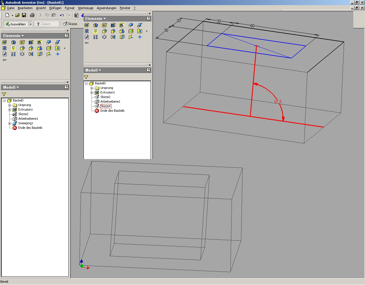

erstellt am: 06. Aug. 2003 11:10    Editieren oder löschen Sie diesen Beitrag!  <-- editieren / zitieren -->   Antwort mit Zitat in Fett Antwort mit kursivem Zitat    Unities abgeben: 1 Unity (wenig hilfreich, aber dennoch)2 Unities3 Unities4 Unities5 Unities6 Unities7 Unities8 Unities9 Unities10 Unities Nur für Silverstar 10 Unities + Antwort hilfreich
Hallo Slilverstar,
einfach mal das Bild anschauen.
eine Skizze (2) für's Profil
und noch eine (4) für den Pfad.
Der gute Geist
