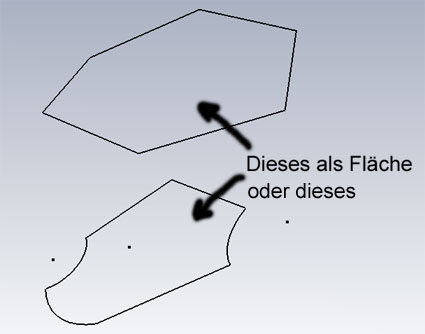

ganz kurze erklärung der Frage:
Ich habe 5-6 Linien miteinander verbunden (gezeichnet), wie kann ich jetzt das zu einer Fläche machen???
PS: Hilfe funktion hat mich nur noch mehr verwirrt :-(
Vielen Danke
Poldi

zeichne eine Linie , extrudiere diese als Fläche.
Jetzt lege eine Skizze darauf und zeichne deine Linien.
Dann trenne die Fläche mit diesen Linien.
gruß Jürgen

jetzt natürlich den Überstand löschen.

Ach so, und das funktioniert?? ich bin grad dabei das es geht aber ich kann das nicht abschneiden.
Was mache ich wenns dann biegungen gibt und so???
Ich habe ne Trennlinie und brauche dann die Fläche daraus.

Original erstellt von Jürgen1:
gruß Jürgen
hi jürgen !
glaube das funktioniert nicht oder kannst du ein bsp bereitstellen?

Hallo Jürgen,
erkläre das bitte mal genau, ich komm nicht weiter :-(
evtl. wenn die Bilder dazu hochladen könntest?
Bin bald verzweifelt, ich brauch so ne sch..... Fläche

BSP.zip
servus,
hier ein bsp, geht aber erst ab INV 7 !!
Josef

Flaeche.zip
es gibt mehrere lösungen !
es ist nur traurig das schon wieder getrickst werden muß!
Schöne Grüße Meex

Danke Meex und Josef !!!!!!!!!!!!!!!!!!!
jetzt wird das von Jürgen mir auch klar, Danke uch Dir !!!!!
