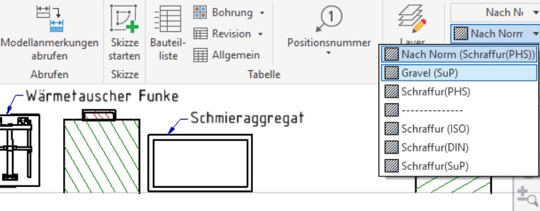

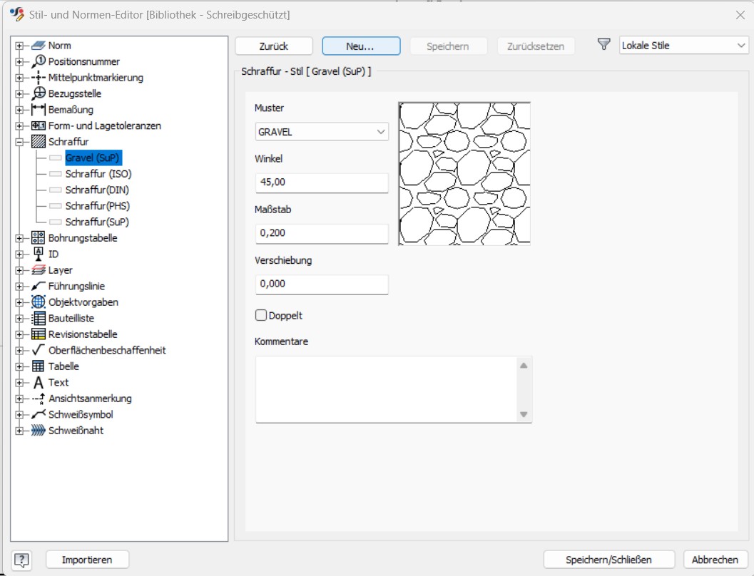

Hallo zusammen das funktioniert über den Stil- und Normen-Editor.
hier eine Schraffur z.B. Gravel anlegen und Speichern.

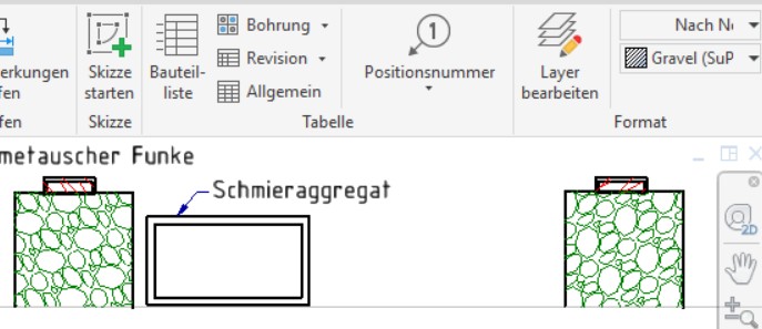

Dann in die Zeichnung und alle Schraffuren auswählen mit der Shift Taste
Sie Schraffuren werden Grün (bei mir) und dann im Format oben den Stil ändern auf Gravel.
Fertig!
