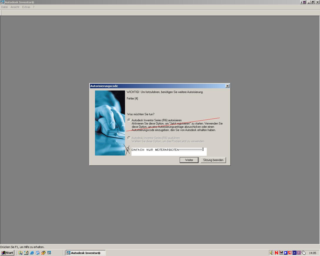

Es ist immer das gleiche:
Es ist Freitag Mittag, und du nimmst dir vor, bis 16.00 alle Details zu vermassen.
Dann, am 12.30 hockst du ab, und Inventor bringt die "Fehlermeldung" wie im Anhang!
Warum?!?!?! Es ist doch nicht normal, dass man IV immer autorisieren muss?!
PS: Kleine Nacharbeit von mir  ...so wäre es doch gut, oder? Aber mis  zu Autorisation muss ich bis nächste Woche warten

...grins, weiterarbeiten kannste ja. Zumindest die nächsten 14 Tage, dann mußte halt mal telefonieren oder mailen.

@Nobbi: Schau dir mal das JPG genauer an. Weiterarbeiten is nich....
Zumindest nicht ohne den Norton Disk Doctor oder ähnliches  .

die allerbeste Lösung ist die Verwendung von Netzlizenzen, da gibt's überhaupt keine Probleme.
Am besten für den Lizenzrechner einen alten Rechner nehmen, der nicht's anderes zu tun hat, als die Lizenzen zu verwalten.

Und da prügeln die Unwissenden wieder vor lauter Zorn den Falschen und übersehen, daß sie selber Dreck am Stecken haben.
Aber es ist ja soooo einfach und bequem.
Aber es wird auf diese Weise nix helfen und das Problem wird immer wieder kommen.
Also jetzt mal Klartext zum Problem:
C-Dilla ist eine Lizenzverwaltungssoftware, die auf die erste Festplatte im PC greift.
Wenn mit dieser Platte was Schlimmes oder Unerlaubtes passiert, dann wehrt sich diese Software (ist übrigens nicht von Autodesk, falls das wer noch nicht weiß).
Es ist ihre ursprünglichste Aufgabe, Mißbrauch der zu schützenden Anwendung abzuwehren.
Als Angriffe werden alle Manipulationen an den Lizenzinforamtionen verstanden.
Irrtümlicherweise kommt sowas nur bei gröberen Festplattenirritationen vor.
Wie auch immer, wenn es passiert ist, kann man sich (vorrausgesetzt man hat die entsprechenden Autorisierungsunterlagen) rund um die Uhr per Internet die Lizenz erneut freischalten lassen.
Allerdings sollte der wirkliche Grund für den Lizenzverlust eliminiert werden.
Und wer jetzt sagt, dann muß ich Inventor deinstallieren, der sollte es auch tun. Ist dann besser so.

Also, ich muss sagen, dass wir in fast 2 Jahren Inventoranwendung dieses Phenomen nur einmal hatten. Damals konnte aber festgestellt werden, dass jemand einen Lizenzexport versucht hatte.
Die Neulizenzierung beim Inventor 7 dauert meiner Erfahrung nach ca. 5 min.
Deshalb verstehe ich die ganze Aufregung mit so einem dramatischen Betreff ganz und gar nicht.

@Lucian: Mir ist die Lizenz bisher einmal beim Lizenzexport und einmal durch einen Plattencrash im IDE-Raid abhanden gekommen.
Also eigentlich kein Problem. Wie schnell man die Nachlizensierung per Internet in die Reihe bekommst kann ich nicht beurteilen, die Neulizensierung von IV7 ging rasend schnell. Die Nachlizensierung habe ich immer meinen VAR machen lassen, das hat ca. 2h gedauert.

Der Rechner eines Kollegen verursachte mehrfache Abstürze während einer dringenden CAD-Arbeit.
Rechner auf: Kühlkörper hat sich vom Motherboard irgendwie gelöst.
Am nächsten Tag ist der Servicemann da: Motherboardwechsel
(incl. irgendwelcher Sondertools damit die Seriennummer übertragen wird...)
Nach gut 1h läuft die Kiste wieder.
CAD-Mann will IV starten.
Lizenz weg.
16Uhr
Anruf beim Händler: Was tun?
Fax an Authorisierungstelle mit Angabe was los war.
Nach 10 MINUTEN kommt eine email mit neuem Authorisierungscode.
Ich glaube, zumindest bei der Authorisierungsanforderung, ist meckern nicht angebracht....,
auch der Händler hat sofort reagiert und das um die Uhrzeit....

Also, gegen nachmittag erhielt ich per email dann den Autorisierungscode, und ich konnte noch ganze 30 Minuten Konstruieren. Dann war 16.00, und ich ging motocrossen
Also das ging diesmal schneller, letztes mal gings 3-4 Tage bis ich die Autorisierung erhielt. Aber da konnte ich "Ausführen".
