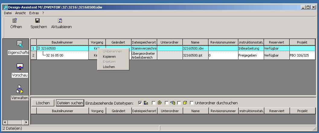

ich habe ein Problem mit dem DA, mir stehen die Funktionen Umbenennen und ersetzen nicht zur Verfügung. Sowohl bei lokalen als auch Netzwerk-Dateien. Hat jemand eine Idee ????
mfg Thomas

Hallo Thomas,
bei einer *.ipt funktioniert es mit umbenennen, bei einer *.idw geht es meines Wissens jedoch über kopieren, dann kann man einen neuen Namen angeben.
Stefan

Hallo Thomas,
die idw kannst im Windoof-Explorer direkt umbenennen, im DA dann die abhängigen Dateien.
