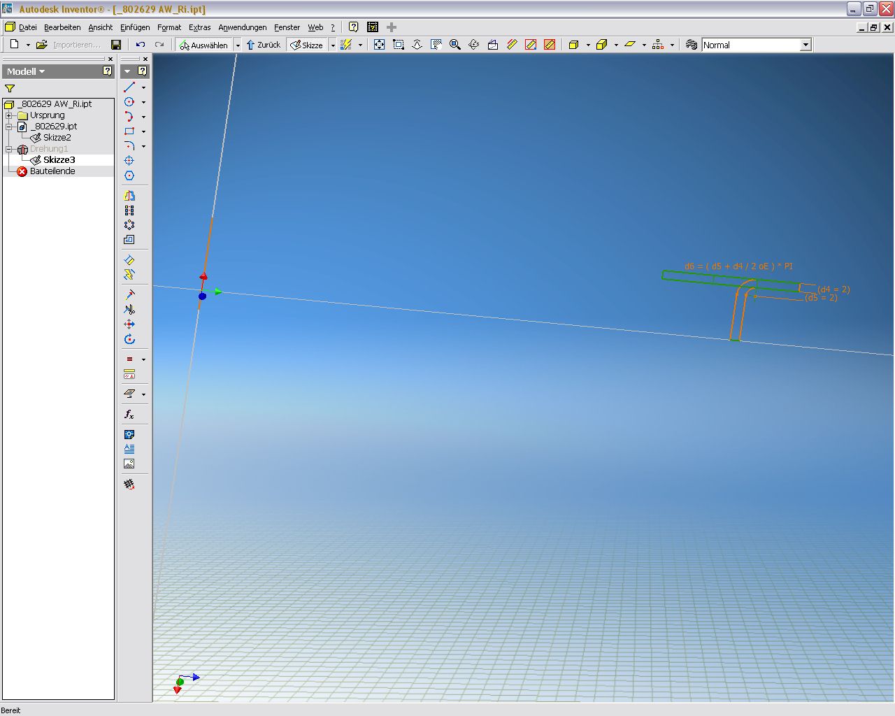

Moment mal, ich mach das immer so:
Ich modelliere mir die Abwicklung, indem ich mir das Ursprungsteil als Skizze adaptiv hereinhole und dann dazu die Abw. parametrisch erstelle. Mein Kunde kann das so gebrauchen, weil sein CAM-System (Solid-CAM) Step und Acis verarbeiten kann.
so long ...

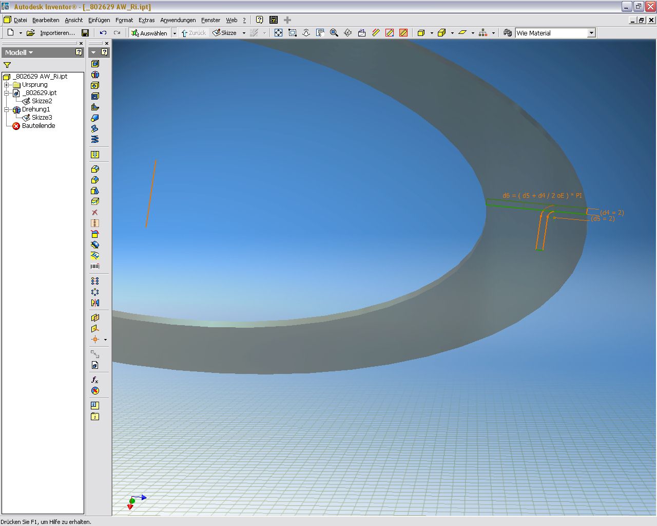

so etwas? Ich hoffe Du kannst ersehen, wie ichs gemacht habe. Ich hab das mal etwas transparent gemacht, um die Skizze besser zu sehen.
so long ...

Hi Achim,
ja das ist EINE Lösung nur hat's leider nix mit Umformen zu tun. Da haperts heftig mit den Verkürzungen usw. Dennoch vielen Dank für Deine Hilfe und aufgebrachte Zeit!!!
Peter
