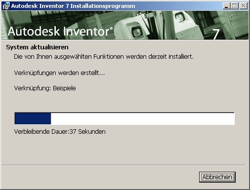

Hallöchen,
wir haben eine  Dell Precision  530 MT mit zwei Xenon 1,7 GHZ Prozessoren., Win2ksp3
Die  Installation von IV 7 bleibt beim erstellen der Verknüpfungen hängen (siehe Bild) Eine CPU bleibt ausgelastet, aber nichts passiert.
Auch das Abschalten einer CPU brachte keinen Erfolg.
Weiß jemand Rat? Die Leute von Dell haben sich jedenfalls keine große Mühe gegeben.
Dank vorab
Dirk

Hallo Dirk,
ich habe leider keine Lösung, oder Idee woran es liegen könnte, aber ich glaube nicht das das Problem beim Inventor liegt.
Wir haben mittlerweile 4 Dual Xeon Workstations von HP, allerdings unter XP die verdammt gut laufen.
Ich tippe bei Dir eher auf ein nicht richtig installiertes, oder mittlerweile verbogenes Betriebssystem.

Hallo Dirk,
check mal deine CD. Manchmal hilft´s den CD Inhalt auf die HDD zu kopieren und von dieser zu installieren. Ich glaube nicht das dein Rechner einen Schuß hat
Grüße Husky

Hallo Dirk,
Kann den Rat von Husky nur gutheissen.
Zusätzlich solltest Du nochmals kontrollieren, ob jeglicher (auch Boot-) Virenschutz vollständig deaktiviert ist.

Hallo Dirk,
versuch mal das nagelneue SP4 für WIN2000 einzuspielen.

Original erstellt von KON1:
@dirkkro: frag doch mal bei Dell nach ob das OS SP4 für Dualmaschinen freigegeben ist....
