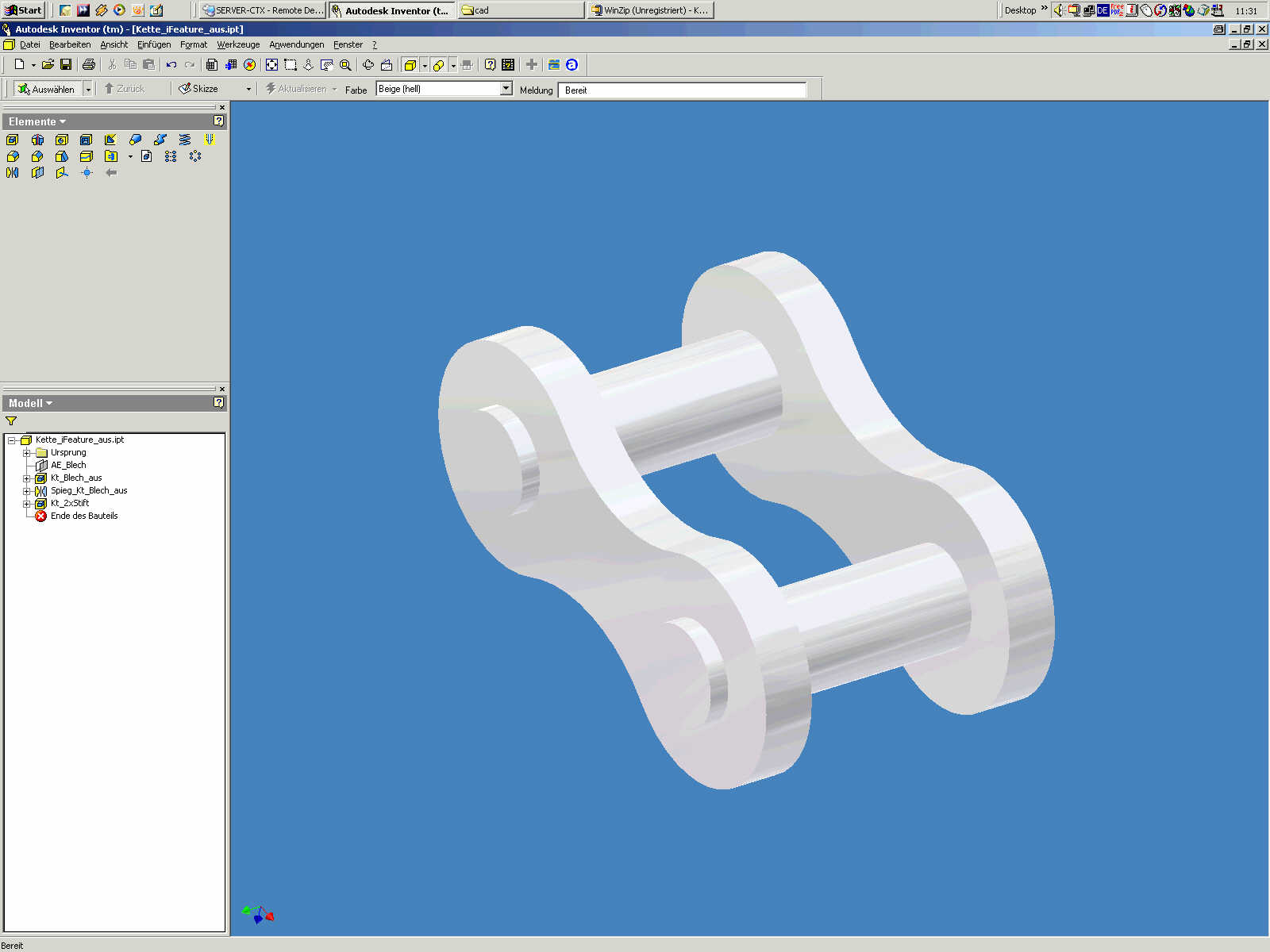

Hallo zusammen!
Nun meine Frage an die Experten:
Ich habe ein Teil von Kette gezeichnet, dann  habe ich ein iFeature erstellt. Als ich die iFeature Datei geöffnet habe (*.ide) – nur Konturlinien -??? Wieso? Sehen Sie das Bild.  Ich bedanke mich im Voraus.

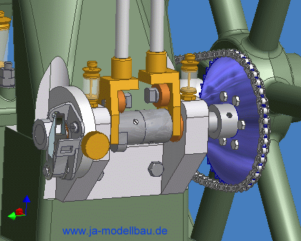

iFeatures kenne ich eigentlich nur als Konstruktionselemente, die ich auf ein Teil anwende, um mehrere Arbeitsschritte zu sparen bzw. Fehlerquellen zu vermeiden.
Wenn Sie auf so eine Kette wie im Bild hinauswollen, dann IPTs erstellen, Baugruppen machen und dann Kette zusammenbauen oder so wie ich im Bild etwas tricksen, damit der Rechner nicht zu sehr leidet.

Moin Ilja,
sehe ich da ein gelbes Ausrufezeichen neben dem iFeature?
Hast Du gar ein rotes Kreuz im Menü?
Schau doch mal, was das Ausrufezeichen Dir sagen will, vielleicht ist etwas bei der Skizze nicht mehr sauber definiert.

Leider habe ich kein Fehler in Skizze gefunden und keine rote Kreuz. Noch dazu im Forum habe ich die Datei aus welcher ich die iFeature erstellt habe. Was mache ich falsch?

hmmmm....
bei mir sieht das Teil okay aus, allerdings mit 5.3 geöffnet. Ich habe da auch kein "!"...

Genauso wie bei Bene sieht es auch bei mir aus. Es könnte aber sein, daß Ilja auf die Drahtmodellanzeige umgeschaltet hat.
Ilja: Schauen Sie bitte mal auf beiligendem Bild (im Job geht's nicht anders, sorry!). Da ist oben eine Leiste runtergeklappt, da müßte der obere gelbe Würfel eingeschaltet sein. Wenn bei Ihnen der farblose Würfel aktiv ist, dann ist der Fall klar. Hab's hier auch mit IV5 probiert.

Danke für die Aufmerksamkeit. Am bestens – erstellen Sie, bitte, aus mein zip - Datei ein iFeature. Dann kommen Sie viel besser zu recht mit meiner Frage. Wenn bei Ihnen alles klappt dann liegt das Problem bei mir. Ich glaube das irgendwo sind Doppelparameter gespeichert????

Original erstellt von murphy:
... Da ist oben eine Leiste runtergeklappt, da müßte der obere gelbe Würfel eingeschaltet sein.
@murhpy: in IIja's obigem Bild kann man noch gerade eben erkennen das die schattierte Anzeige aktiv ist....

Der obere gelbe Würfel ist aktiv!  ?????

Hallo Ilja,
I-Feature macht doch eigentlich keinen Sinn, ich denke du brauchst ein I-Part, und das funktioniert problemlos mit deinem Teil

Ich danke herzlich alle.
Zurzeit habe ich nur eine Möglichkeit meine Aufgabe positiv lösen: zuerst erstelle ich ein *.ipt - Datei dann füge die Baugruppe ein.
! Was mich nicht in ruhe läst: wieso wenn ich von ein *.ipt – Datei  ein iFeature erstelle, dann (später wird als einzige Detail geöffnet) die iFeature – Datei *.ide  ein so komische durchsichtige Farbe und gelbe Kreis mit Zeichnung (Kett_Zhn.gif)hat?
Ich habe mehrer Mahl dasselbe Teil erstellt – am Ende bekam ich gleiches Ergebnis.
Ich hoffe das, das Problem  später positiv gelöst wird.
