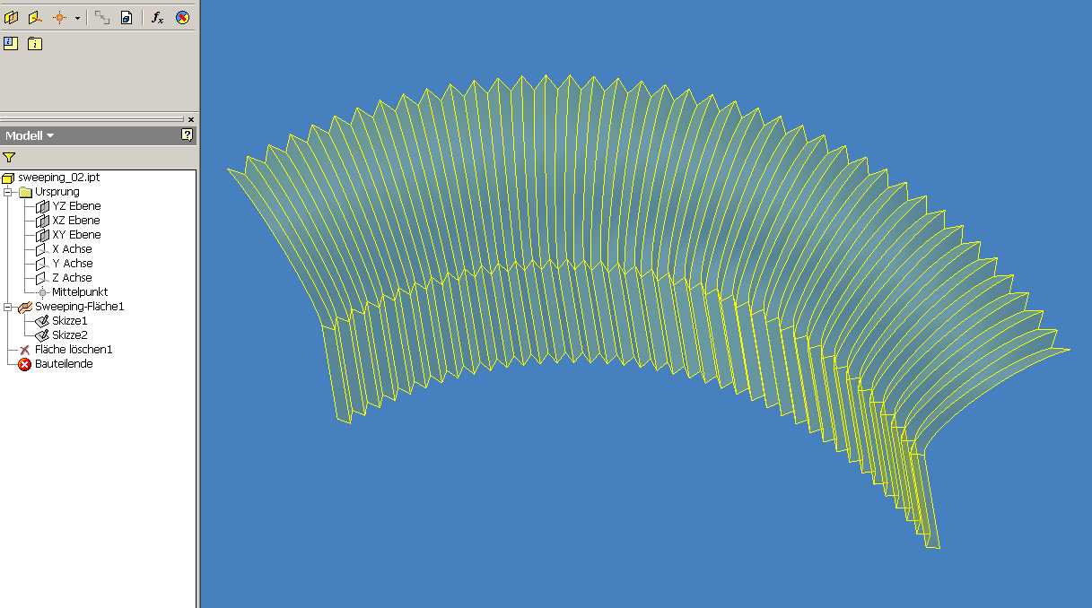

Hallo Leute,
leider macht der IV nicht das, was ich mir gedacht habe.
Kann mir bitte jemand sagen woran es liegen könnte?
Gruß Michael

meine Glaskugel ist gerade ein wenig nebelig...
Also rate ich mal, was Du haben möchtest:
Vielleicht solltest Du Dir einmal den Befehl Erhebung ansehen, bei dem kann auch mehrere Führungen und Zwischenprofile definieren.
so long
Achim

@ Achim
das ganze soll ein flexibler 90° winkel aus kunststoff werden.
mit erhebung komme ich auch nicht weiter

hi!
habe auch keine lösung gefunden?
man kann aber die fehlerhaften flächen löschen!
Schöne Grüße Meex

@ Meex
du hast recht, aber im mittleren bereich stimmt die kontur nicht,
folglich habe ich nits zum löschen.

Hallo Michael,
ich habe es zuerst auch mit Deinem Teil probiert, dort aber den Fehler nicht gefunden.
Manchmal ist es schneller das ganze noch einmal neu aufzubauen.
Ich habe versucht das Modell parametrisch zu erstellen, damit Du es auf Deine Maße umstellen kannst.
Deine Aufgabenstellung ist zumindest für unsere Diva etwas knifflig, ich will damit sagen sie reagiert sehr launisch auf nicht richtig sitzende Abhängigkeiten etc..
In der Skizze habe ich zuerst mit einer Hilfsgeometrie (unter Verwendung der Skizzen Reihenanordnung)das Grundgerüst erstellt.
Deine gewünschte Geometrie habe ich dann mit Linien von Schnittpunkt zu Endpunkt etc. nachgezogen.
Ich hoffe Du kommst damit weiter und falls es kein großes Geheimnis ist, kannst Du ja von dem Endergebnis ein Bildchen posten.

Hallo Uwe,
danke für Deine Mühe!
Ich kann im Moment leider nicht an der Konstruktion weitermachen.
Sobald ich wieder etwas Luft habe schaue ich mir Deine Lösung an und werde das Ergebnis hier einstellen.
Gruß Michael
