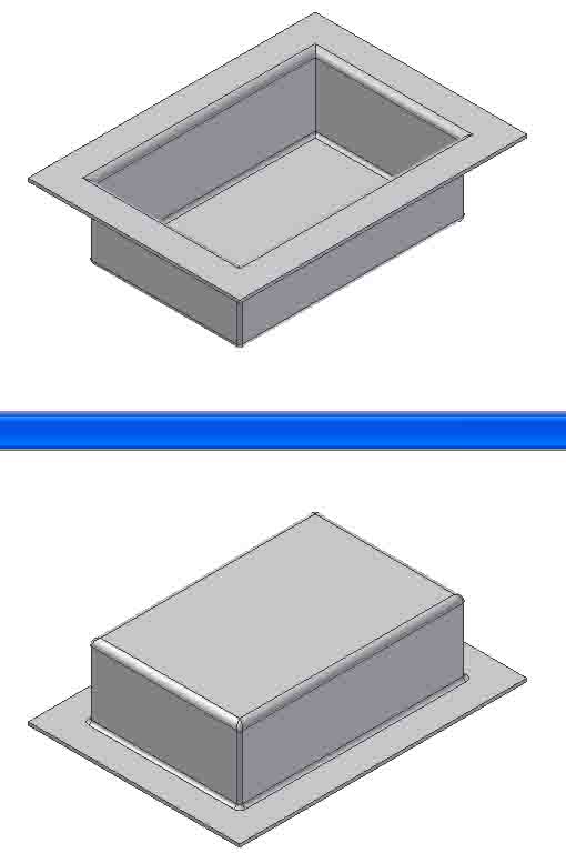

Hallo an alle Blech-Profis!
Ich habe mit dem Inventor 7 eine komplexe Blechabdeckung zu erstellen. Hierzu teste ich zur Zeit, wie man möglichst effektiv vorgeht. Anhand des Beispieles "Deckel.jpg" möchte ich meine Fragen erläutern.
Das Modell ist mit Skizze, Extrusion, Radien und Wandstärke schnell erststellt. Die Darstellung dient als Katalogbild und zeigt den Deckel im fertigen Zustand.
Ist es möglich hieraus noch eine Abwicklung zu erhalten?
Oder muß ich den Deckel im eckigen Zustand unter einem anderen Namen abspeichen und mittels Eckverbindung und Biegung für die Abwicklung bearbeiten?
Wie trennt ihr den Kragen auf, sodass die 45°-Schrägen in der Abwicklung entstehen.
Natürlich gibt es auch den Weg über die Blechfunktionen Skizze, Fläche und Laschen. Der Weg ist meiner Meinung nach aber nicht nur aufwendiger sondern ermöglicht auch keine exakte Modelldarstellung.
Wie erstellt ihr für den Kragen die 45°-Laschen?
Oder gibt es vielleicht eine ganz anderen Weg?
Außerdem suche ich ein gutes Handbuch, das möglichst auch solche Fallbeispiele enthält?
Mit freundlichem Gruß
Stefan

Schau dir mal das Blech an, ob dir damit geholfen ist(wegen der 45°-Lasche).
Von der Zeit her hat das Modell maximal 5 min gedauert(mit Laden und Packen fürs Forum). Der einzige Nachteil ist, daß man die Ecken nicht mit Schweißnähten ausfüllen kann.
Wenn du dein Teil mal ins Forum stellst kann man das bestimmt auch so hinbiegen, das man es abwickeln kann(vielleicht Ecken rausextrutieren oder so...).

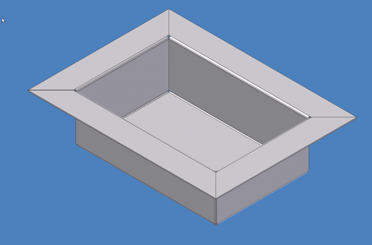

hi zusammen!
4min arbeit mit blechmodul
