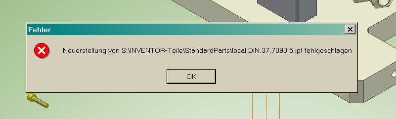

habe folgendes Problem.
Habe letzte Woche die Normteilevorlagen für Inventor 7.0 wieder mal geändert ( Material, Farbe, Zulieferer ). Jetzt kann ich nur noch Schrauben einfügen die bereits vorhanden sind ( local.DIN.... ).
Will ich jedoch ein Normteil erstellen welches es noch nicht gibt, so bekomme ich folgende Fehlermeldung ( s. Bild )!
Wer kann mir dabei weiterhelfen?
Stefan

Hi Stefan
Schau doch mal ob´s das Teil schon in dem Pfad gibt, wenn ja löchs raus.
Oder deine Konfiguration der Bibliothek haut nicht hin.
Sven

bib.zip
Anbei ein Filmchen.
Ich hab auch manchmal Probleme. Meist nach dem Projektwechsel.
Stelle dann wie im Film auf StandartPart (unsere Normbiliothek auf dem Server) dann gehts wieder.
Sven

Hallo Stefan,
Manchmal hat schon geholfen, sämtliche Temp- und ähnliche Verzeichnisse im Windows und im Internet Explorer zu leeren.
mfg - Leo

Hallo Sven,
habs doch wieder selber gefunden! Aber du hattest recht es waren andere vorhandene local - Teile da und desweiteren hat ein Kollege von mir versehentlich oder mit Absicht die Volagedatei si0145 mit seiner localen überschrieben und die war falsch!
Stefan
