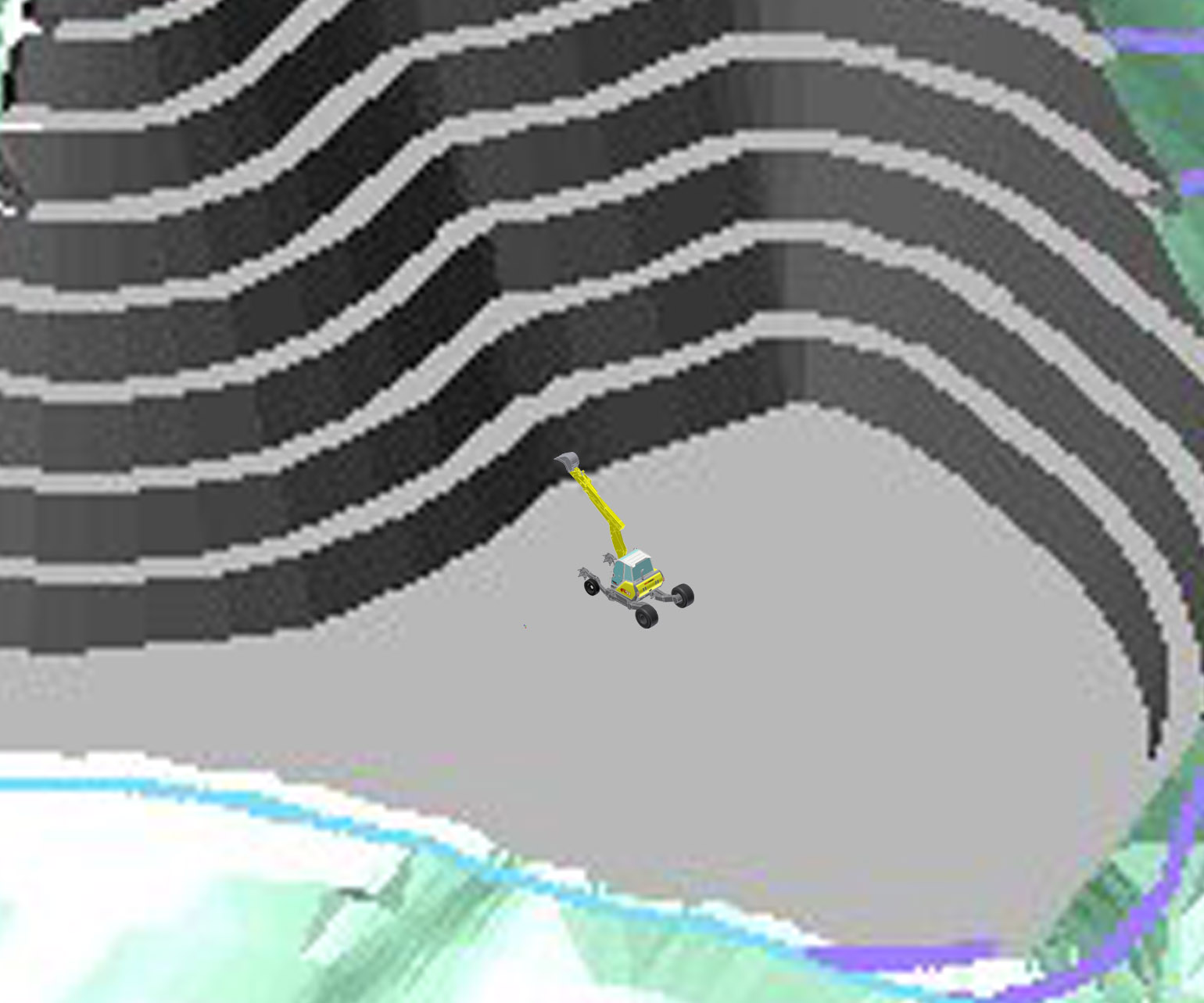

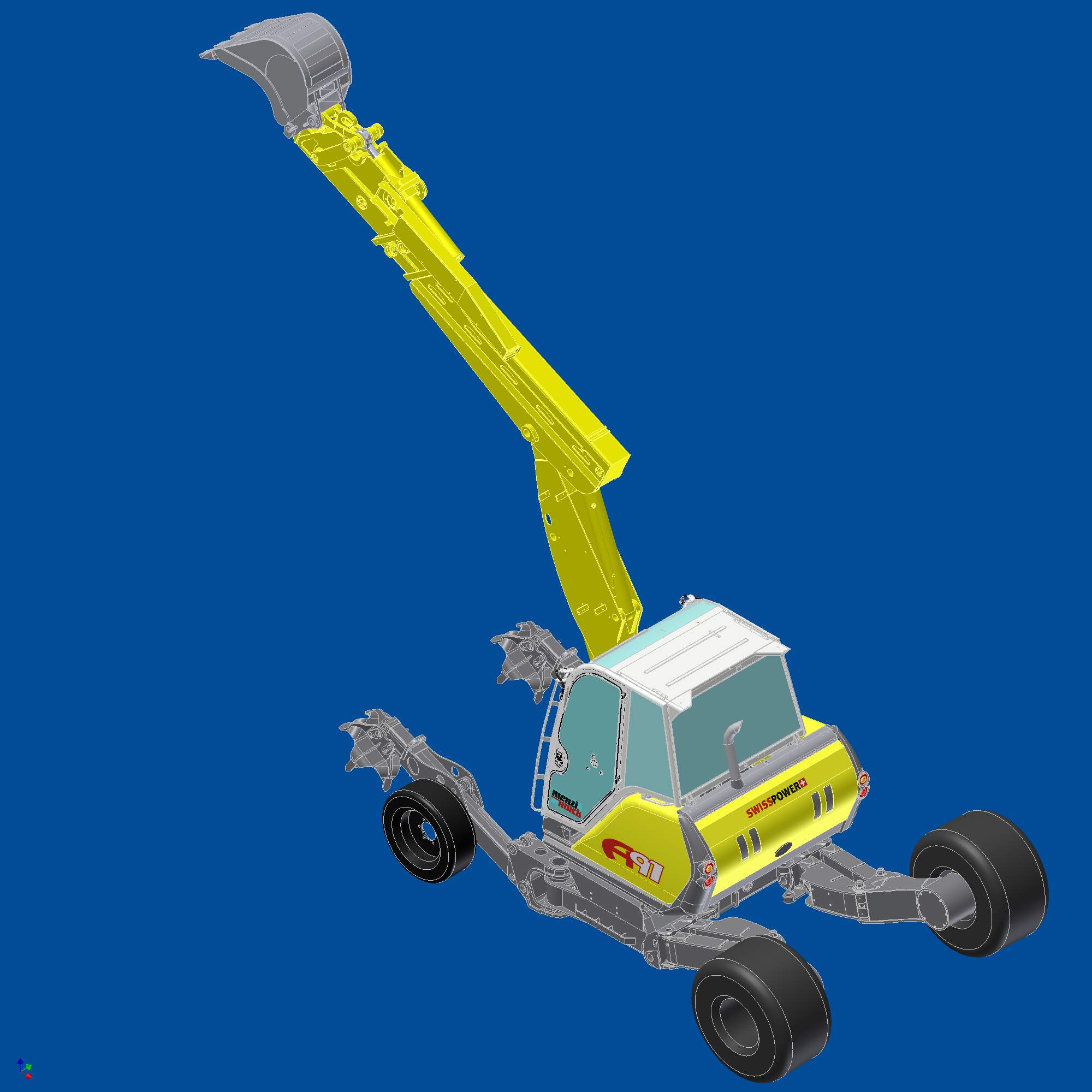

Ich habe ein kleines Problem. Ich möchte für einen Interessenten unsere Maschine (MenziMuck A91.jpg) in der Grössenordnung in seinen Tagbau integrieren. Er hat das AutoCAD 2004 und möchte dieses Bild (Tagbau.jpg) erzeugen.
Hat jemand eine Idee in welchen Format ich ihm mein "Bild" übergeben soll ? Als Hinweis 3D Daten dürfen natürlich nicht übergeben werden, da dies in unserer Firma nicht erlaubt ist...
Mein Weg war jetzt mit einem BMP aus dem Inventor über den Photoshop. aber der Interessent möchte diese Bilder selber machen, da er so die Grössenordnung seiner Tagbaustätte illustrieren will. Am Besten natürlich gleich in seinem AutoCAD.

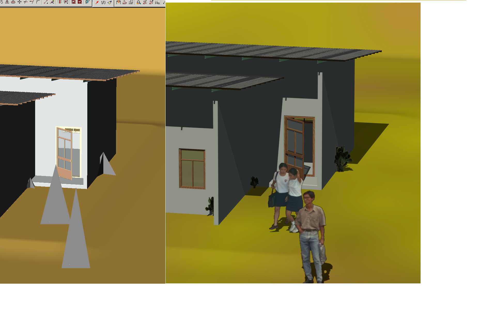

Hallo Andre,
Beigeschlossen ein kleines Beispiel.
Links die schattierte ACAD-Datei, rechts das Renderergebnis (mangels besserer Kenntnisse meinerseits leider nicht so super).
