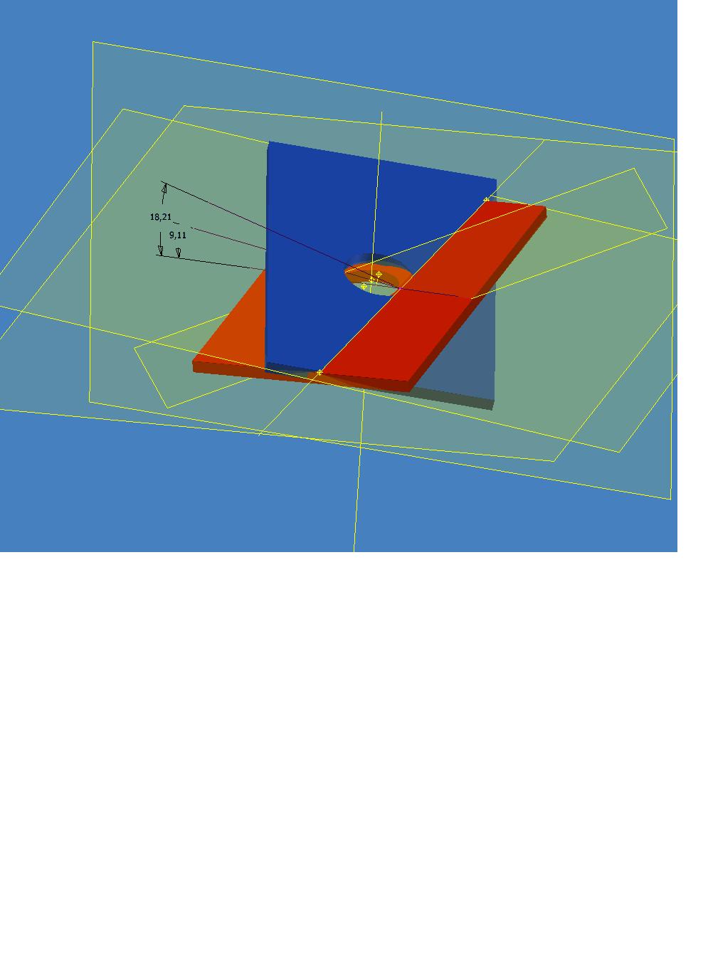

@alle Konstruktionsfuzzies:
Ich steh aufm Schlauch, ich brauche von 2 Arbeitsachsen die Winkelhalbierende. Diese soll sodann durch den Mittelpunkt einer Verbindungslinie zweier Arbeitspunkte gehen.
(siehe Beispiel anbei)
Ich krieg das in beigefügter IAM nicht hin.
Kann mir jemand auf die Sprünge helfen ??
Danke und Gruß
Oliver

Hi Oliver!
Habe mir nur das Bild angesehen, aber:
Arbeitsebene durch anwählen der beiden Achsen erzeugen
Skizze da drauf
die beiden Achsen projizieren
zwischen diese Projektionen dann die halbierende Linie skizzieren
Skizze verlassen
Achse durch die Linie legen
Skizze unsichtbar schalten

Hi Thomas,
im Prinzip ja, im Detail nein, weil:
Ich krieg keine Arbeits/Skizzierebene durch die beiden Achsen definiert. Ich kann immer nur eine auswählen, die zweite nimmt die DIVA dann nicht mehr.
Oliver

Hi Oliver!
Das Ganze muß nur in einem de beiden Teile erfolgen, und dann in der BG die Achse drauf erzeugen.
Hab ich so gelöst. ->

@ Tom,
passt leider nicht ganz, da deine Winkelhalbierende nicht die Verbindungslinie der beiden Arbeitspunkte schneidet.
@ Helferlein,
die Diva kann keine Ebene durch beide Achse legen, weil diese windschief zu einander sind. Hm, also doch wieder mal der Dummuser schuld.

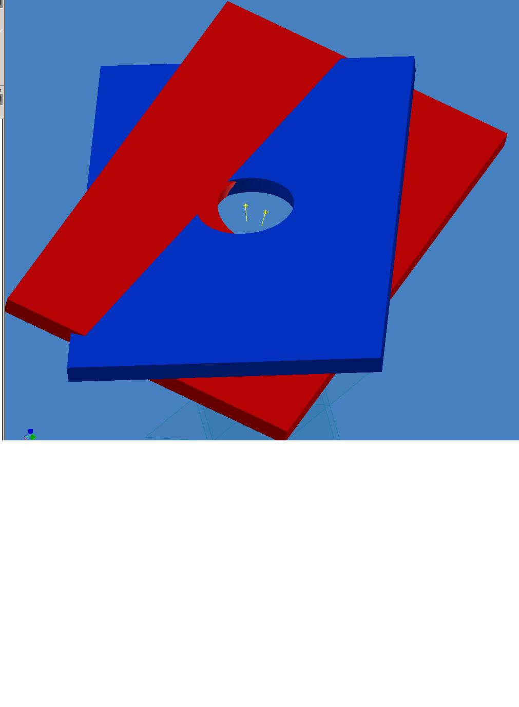

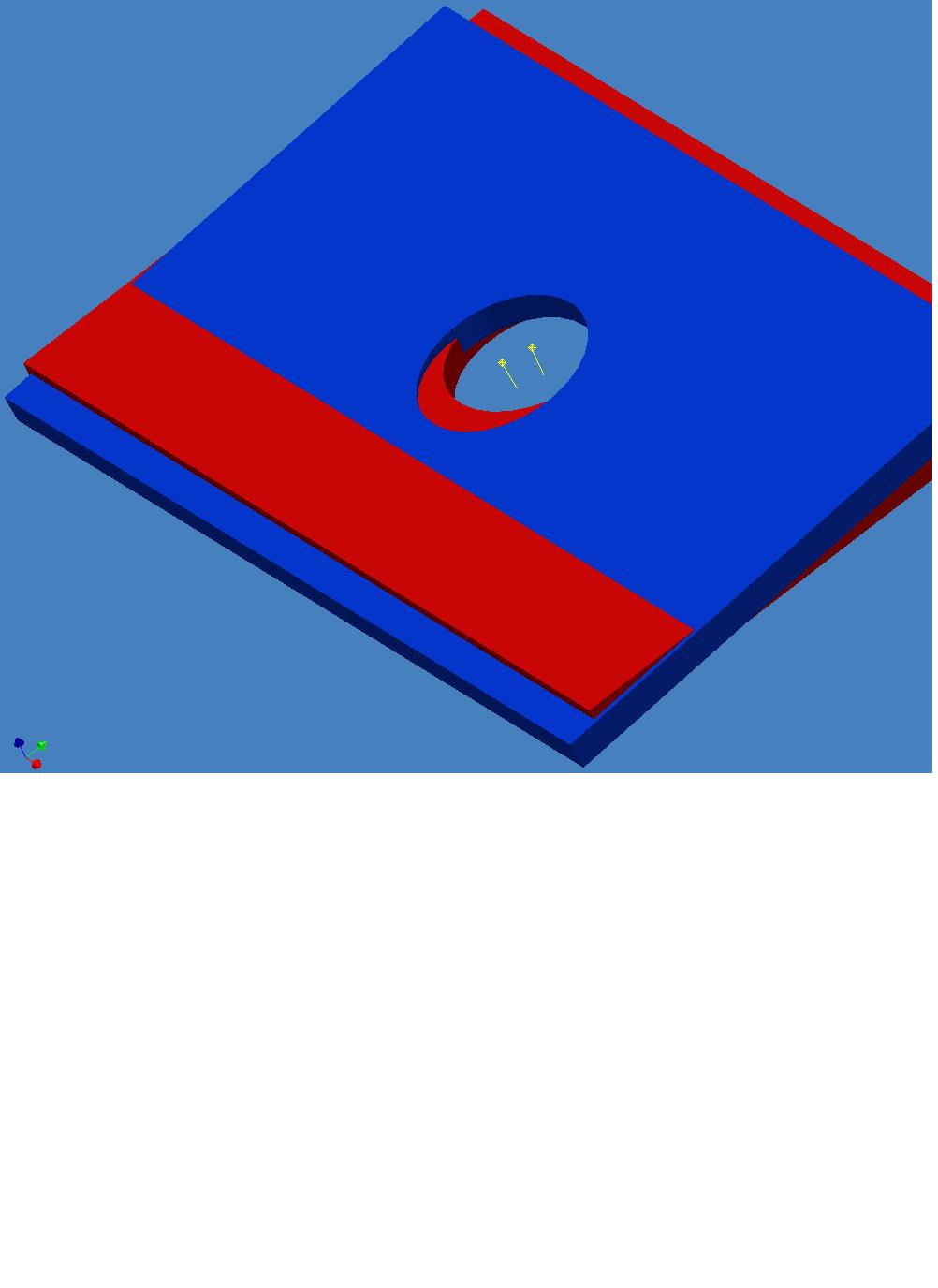

Das Problem nochmal etwas allgemeiner verfasst:
Ich möchte eine dritte Platte reinkonstruieren, welche:
- Ihren AP in der Mitte der Verbindungslinie der anderen beiden APs hat
- zu beiden anderen Platten in jeder Raumrichtung den geringsten Winkelfehler hat
nur zum besseren Verständnis
HKE GmbH
Automatisierungstechnik

Hallo Chefe,
schneiden sich die zwei Mittellinien überhaupt?
Wenn nein, kannst auch keine Ebene durchlegen.

Heureka ich habs,
@alex: Du hast natürlich vollkommen recht, kein schneiden, also auch keine Ebene
@alle: Vorgehensweise:
1. AP auf Mittelpunkt der Verbindungslinie der beiden APs durch:
  a) Projektion in zwei Skizzierebenen und 2 ArbAchsen oder
  b) 3D-Skizze und Mittelpunkt der Linie wählen
2. ArbAchse als Schnittachse der beiden windschiefen Ebenen
3. Skizzierebene senkrecht zu Schnittachse (2.) und durch AP (1.)
4. Projektion der beiden windschiefen Ebenen und Winkelhalbierende bestimmen
5. Ebene durch diese Winkelhalbierende, natürlich senkrecht zur Skizzierebene
6. ArbAchse als normale auf Ebene (5.) und durch AP (1.) ist die gesuchte Achse !! Diese ist dann sozusagen die "Winkelhalbierende in alle Raumrichtungen" der beiden Achsen
