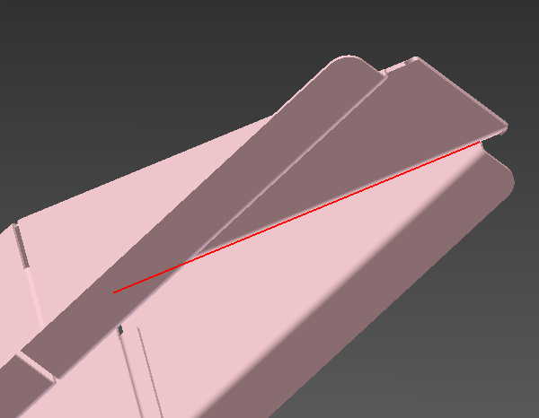

Inventor liefert mir eine fehlerhafte Abwicklung (siehe Bilder).
Wie im Bild Hutprofil1 zu sehen, wickelt er mir meine Lasche nur ab, wenn ich die obere Lasche unterdrücke, obwohl noch genügend Platz vorhanden ist.
Kennt jemand das Problem oder eine Lösung?
Ich habe das Bauteil auch mal angehangen.

Also, ich hab' ihn platt gemacht, Jenny. Mit IV6 Sp2.
Aber bitte umbenennen (ä=ae), weil man Deine Daten sonst nur mit Tricks laden kann.
(Nachtrag: War eine Falschmeldung. Sehe gerade, dass die beiden kurzen Laschen fehlen.)

Das hat scheinbar etwas mit der Grundeinstellung des Biegeradius zu tun, denn am Ende der S-Kurve von der Lasche gibt es eine kleine Überschneidung der Bleche.
Mit einem kleineren Radius in der Voreinstellung ist die Lasche dann auch wieder in der Abwicklung vorhanden.

Hallo W. Holzwarth,
Danke, Du hast mir sehr geholfen.
Ich hatte nicht gedacht, dass ich mir mein Blechteil so genau anschauen muß... Vorallem dachte ich, dass ich eine Meldung bekomme, wenn sich Teile schneiden.
Vielleicht sollte ich weniger denken....
