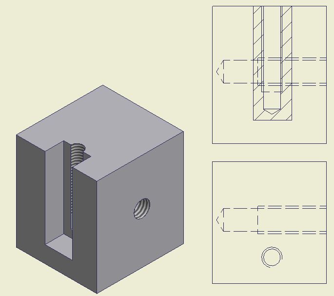

ich habe immer noch das Problem mit der Ausschnittsansicht. Bei zwei übereinanderlieenden Bohrungen wird die darunterliegende mit im Ausschnittsbereich (gestrichelt) dargestellt. --> siehe Datei!!!
Kann mir jemand sagen, was ich falsch mach oder ob´s ein Programmfehler ist???
Hatte gedacht das Problem löst sich mit der Umstellung auf IV7 von selbst, aber das scheint nicht der Fall zu sein.

Hallo Nr.4,
sieht mir nach einem Programmfehler aus. Ich kann das Problem bei IV6SP2 und IV7 nachvollziehen - aber das hilft leider auch nicht weiter. Vielleicht gibt es ja Abhilfe beim nächsten SP.

Hallo nochmal,
noch etwas, das auf einen Programmfehler hinweist:
erstellst Du von Deiner Ausschnittansicht eine Detailansicht ist der Ausbruch richtig dargestellt - aber nur in der Detailansicht.

Danke Dir Josi,
Der Sinn und Zweck einer Ausschnittansicht ist dann natürlich fraglich...

Hier noch mal das Problem als *.jpg!
Is vielleicht doch nich ganz so stressig zu handeln. :-))
