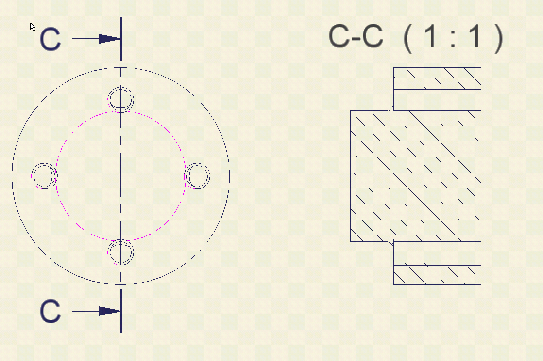

ich habe folgendes Problem:
bei Erstellung einen Schnitt des Bohrung mit M10 Gewinde –die obere Linie Schrägstrich ist (rot markiert).
Hat irgendjemand eine Idee was ich falsch mache?
Ich bedanke mich im Voraus.

Hallo Ilja,
du machst nichts falsch, aber der Erfinder.
Meine Lösung : RMT auf die Linie --> Sichtbarkeit aus. Dann Skizze auf diese Ansicht und die Gewindehilfslinie von Hand sauber einziehen

Kann Husky - wieder einmal - nur beipflichten, ich hab auch keine andere Lösung. Wenn ein Gewinde nicht genau gerade ausläuft, dann gibt's diese dubiosen Linien.

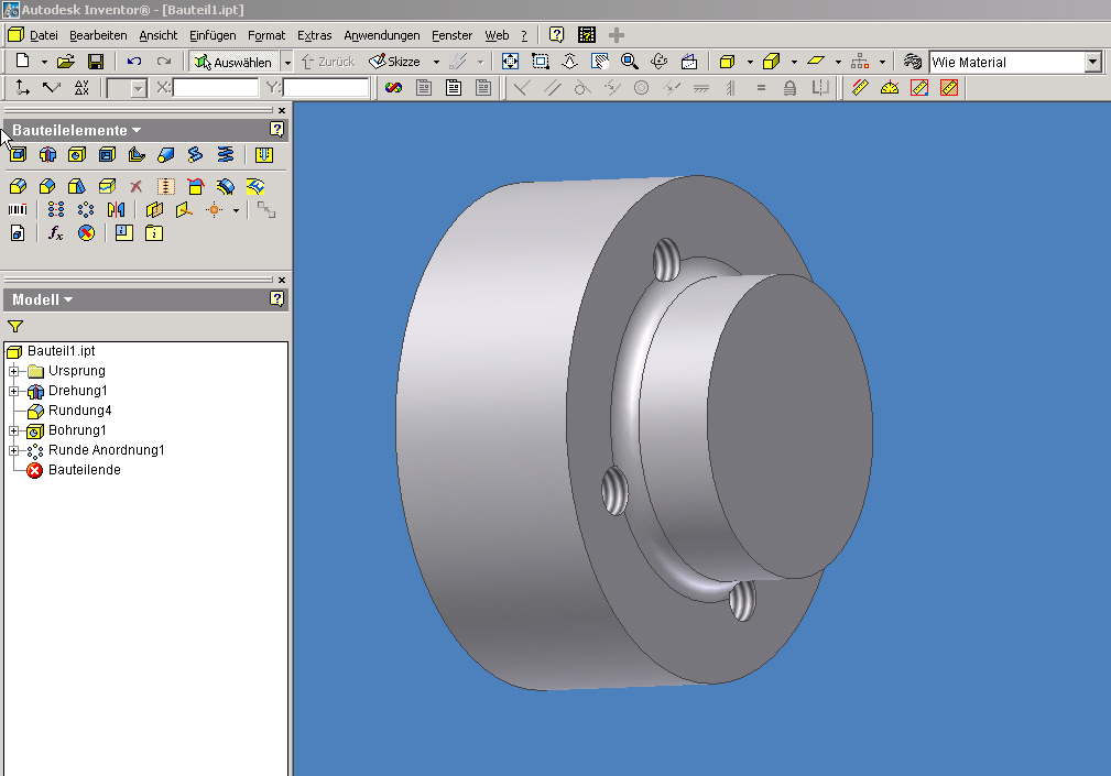

Hi Ilja
Hab mal rumprobiert. Wenn der Radius zuerst erstellt wird und danach erst die Bohrung und wenn diese Bohrung bis zur nachsten Fläche erstellt wird dann siehts so aus wie auf dem 2D-Bild. Zwar nicht schön aber es geht.

Hallo Ilja,
Ich hasse im allgemeinen Tricksen, obwohl man ohne beim IV oft aufgeschmissen ist... aber versuche es doch in diesem Falle mal folgendermassen:
Erstelle einen Seitenriss und vermasse die Bohrung (das Gewinde) mit der Funktion Bohrungsinfo. So hast du alle Angaben drauf, wenns nicht durchgehend wäre auch die Tiefe und es ist noch assoziativ, d.h. wenn du was im 3D änderst, dann ändert es mit (kein toter Text)
IV-User
PS: wie sieht denn das Gewinde aus, wenn du nicht schneidest, also wenn es unsichtbar dargestellt werden sollte?

die Trickserei hätte ein Ende wenn Autodesk sein Hausaufgaben erledigen würde. Dieses Them zieht sich schon über mehrere Versionen und ist nur lästig.
Grüße Husky
P.S.: Die Bohrungsinfo ist doch auch nicht Normgerecht, also auch keine wirkliche Hilfe. Übrigens wenn du deine Skizze trickreich anlegst werden etwaige Größenänderungen auch mit aktualisiert.
