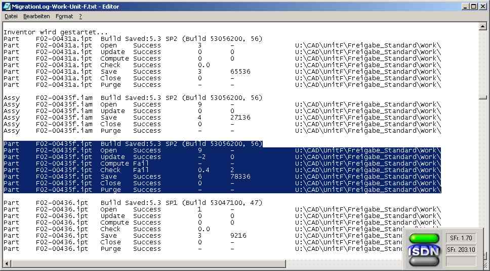

Hallo Leute
Ich hab da mal ne Frage zur Migration von Daten (IV4.0 / IV5.0 / IV5.3) auf IV6.0 SP2
Ich habe verschiedene testläufe gemachtz.B.. Bekomme aber in den Logfiles bei etliche Teilen golgende Meldungen:
was bedeuten die Fail - Einträge ?
über die Suchfunktion ahbe ich nichts gefunden

Hallo Rapti,
in diesem Fall schlägt das "Neuberechnen" fehl.
Betreffende Datei mit dem 6-er öffnen und das Bauteilende im Featurebaum nach oben ziehen und anschliessend wieder nach unten.
Damit erzwingst Du ein manuelles Neuberechnen deines Bauteils.
Vermutlich kommen jetzt Fehlermeldungen hoch.
Das können fehlerhafte Skizzen oder Referenzen etc. sein.
Diese in Ordnung bringen und dann lassen sich die Teile auch richtig migrieren.
