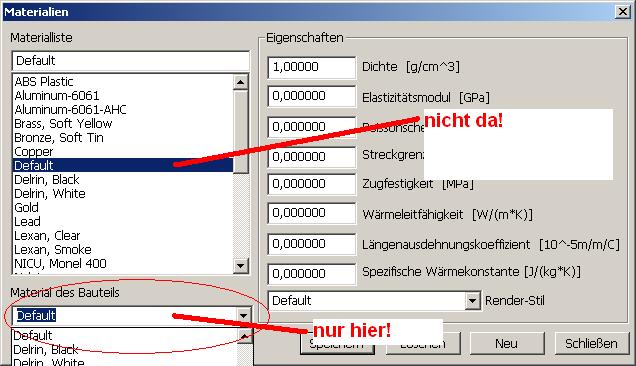

Hallo Leute
Kann mir einer bitte sagen wie ich in einer Baugruppe, ca.5 Hohlprofil mit 100x100x6,3 je ca.1m, denn Werkstoff ändern kann. Unter "properties" kann meine gruppe nicht 20kg haben. Unter "Format-Material" ändere ich es ständig auf Stahl weich, hat aber keine auswirkung.
Was mach ich falsch?

Hi sandtrap!
Willkommen im weltbesten IV-Forum.
Wenn das Ändern keine Auswirkung hat:
Wo änderst Du?
Links unten beim kleinen Feld "Material des Bauteiles" gehts.
Siehe Bild.

Hi Tom
Das kenne ich, ist aber für andere bauteile. Mein Fenster sieht anders aus! Ich habe eine ganz andere auswahl an werkstoffe. Ich habe IV6.1, kann da ein unterschied sein?
Das problem habe ich daheim, da habe ich nur 6 werkstoffe zur auswahl. Jetzt habe ich es in der Fa. versucht, bei einem kollegen, das ist nicht erst einmal rein. Nur mit doppel click! Dann ist da eine lange liste an werkstoff zur auswahl. kann das richtig sein? das wird aber umständlich wenn ich ein jedes teil so bearbeiten muss, oder nicht?

Hi Sandtrap!
Wieviele Werkstoffe Du hast, hängt von Deinen Prototypen ab.
Aber wichtig ist, daß Du den Bauteil mit Doppelklick aktivierst (Sonst stellst Du den Schweißwerkstoff der BG ein!) und dann bei Format/Material Dein gewünschtes Marerial im kleinen Fenster links unten auswählst. Das Große darüber ist zum Definieren weiterer Werkstoffe, auswählen kannst Du da nicht. Ausgewählt wird im kleine Flyout unten. Hast Du Dir das Bild von thomas109 angeschaut?
Das ganze funktioniert seit IV4 gleich. Also egal welches SP Du für Diva Nr.6 hast.

Ich würde so vorgehen:
1. Bauteil öffnen
2. RMT auf obersten Browser-Eintrag, Eigenschaften
3. Reiter Physikalische Eigenschaften aktivieren
4. Material ausfählen.
Wenn das gewünschte Material nicht zur Verfügung steht, dieses unter Format / Materialien neu anlegen.
Das Ganze eht auch innerhalb der BG, das BT muß nur zur Bearbeitung aktiviert sein.
