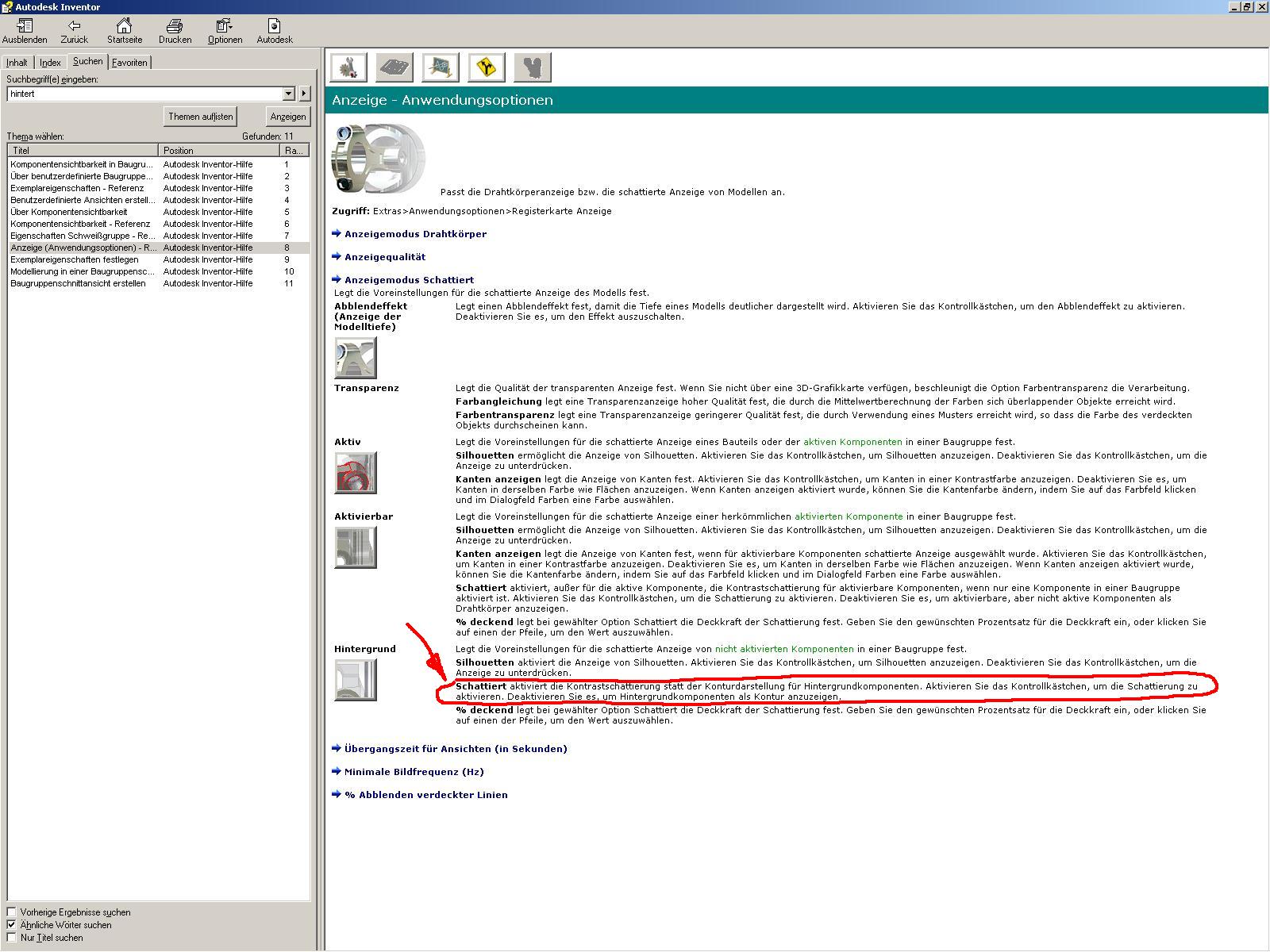

mit dem häckchen "aktivierbar" kann man ja Teile/Baugruppen in den Hintergrund legen (soll den rechner schonen, teile lassen sich im fenster nicht mehr anwählen sonder werden nur angezeigt). nur mit der darstellung happert es. ich möchte die "deaktivierten" Bauteile nicht ausblenden oder sie schattiert darstellen sonder die kontur sichtbar haben - ganz normal eben.
Bei Extras-->Anwendungsoptionen-->Anzeige-->Anzeigemodus Schattiert-->Hintergrund: Hier kann man ein bisschen rumspielen wie diese Tele dargestellt werden sollen
In der hilfe (anbei JPG) steht das wenn ich kein Häckchen bei "schattiert" setze dann die Kanten angezeigt werden. Tuts aber nicht sondern Bauteil is ganz weggeblendet.
Wenn ich auf 100% setzte seh ich zwar das Bauteil gut - aber eben nur grau (besser als nichts).
Mache ich wes falsch oder ist das wieder mal ein Beispiel dafür das in der hilfe sachen stehn die die diva gar nicht kann?

Bei mir klappt es.
Häckchen bei "Schattiert" rausnehemn und es werden die Konturen angezeigt siehe jpg´s.

hm ja "das" schaff ich auch....
ich will sie aber "normal" garstellt haben weil ich einen großteil der maschine "deaktivieren" möchte.....
wenn ich von 4000 teilen über die hälfte so darstelle weis keiner mehr wo vorne und hinten ist

Hallo Siegfried,
wenn ich dein "normal" nun richtig deute, meinst du das die original Farben bzw. deine Materialien erhalten bleiben sollen.
Das geht meines Wissens nach leider nicht, da die deaktivierten Teile der optischen Erkennbarkeit halber gegraut werden.

tja anscheined gehts wirklich nicht - find ich schade denn es schon ziemlich ärgerlich wenn man beim arbeiten oft ins stocken kommt weil IV immer eine riesenbaugruppe markiert wenn man im fenster drüber fährt obwohl man genau weis das diese Baugruppe fertig ist und ich sie nur als stör-hilfskante brauche. das köstet auf dauer nicht nur nerven sonder auch richtig zeit - werd daher bei 100% schattierung bleibn um trotzdem das "deaktivieren" zu nutzen.
