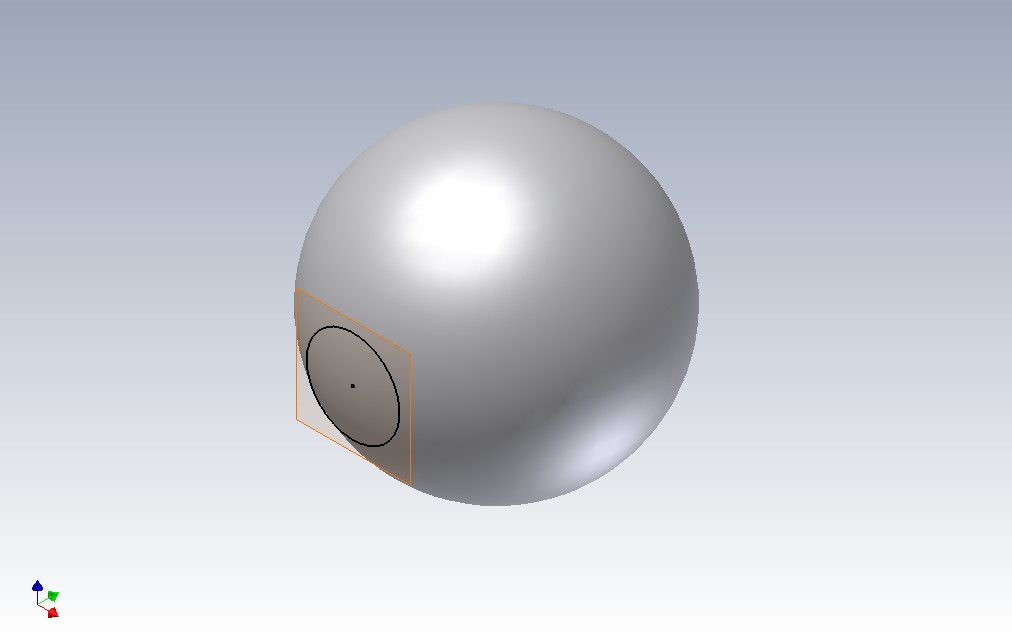

Wie kann man eine Skizze auf eine kegelförmige oder kugelförmige Fläche erstellen? Inventor nimmt die Flächen nicht an, kann mir jemand helfen?
Ich verwende den Inventor 5.2.

Oft brauchst Du das aber auch nicht. Für eine Drehung ist eine Arbeitsfläche durchs Zentrum gut. Für Extrusionen lege ich mir ein Fläche tangential an den/die Ke(u)gel.
Für genauere Hilfe, genauer sagen was Du machen willst und am besten Teil oder Bild anhängen.

Ich hatte ein ähnliches Problem: Skizze auf Zylinder; Der Tom hats mir mal gezeigt, wie ich bei ihm mal im Büro auf Besuch war:
Eine Skizze in einer günstigen Ebene des Kegels erstellen und dann mit Prägung auf den Kegel wickeln;

Prägen gibt's IMHOIn my humble opinion = Meiner bescheidenen Meinung nach erst ab IV 6. Ich hätte es gerne, hab's aber im 5.3 noch nicht gefunden.

meinst Du das so oder brauchst Du wirklich die Prägung???

Skizzen kann man grundsätzlich nur auf plane Flächen legen.
Wenn dann eine Kontur auf eine gewölbte Fläche aufgebracht werden muß gibts seit IV6 das Werkzeug Prägen.
Für die Versionen davor muß man tricksen. D.h. die Grundkontur so wie die Trägerfläche erstellen (z.B. durch Drehung) und anschließend am Rand trimmen. Aber ein radiale Trimmkontur ist trotzdem fast unmöglich.
Am Besten du beschreibst das Ganze etwas genauer, stellst ev. eine gescannte Handskizze hierher, und dann schauen wir weiter.
Nix ist Unmöglich. Kann nur sein, daß der Workaround eine mehrstellige Anzahl an Schritten hat  .
