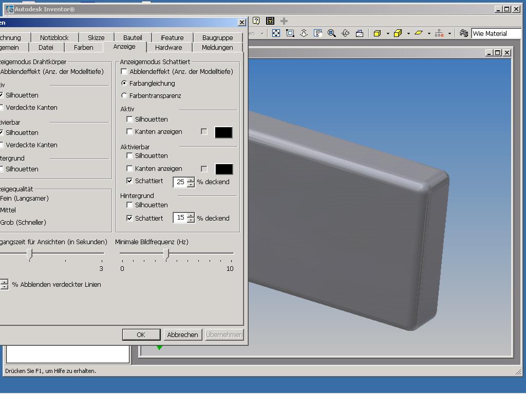

Beispiel.pdf
Das ist nicht ganz mein Problem (siehe Beispiel)! Warum zeigt er in der schatierten Darstellung die tangentialen Kanten an, obwohl diese deaktiviert sind. Wie gesagt manchmal funktioniert es manchmal nicht! Im Drahtmodel geht's immer.
Ich kann sie natürlich einzelnd ausblenden, aber das kann es jawohl nicht sein!

ahaaaa! das Bild sagt mehr als tausend Worte!
Knackpunkt: gerenderte Dartsellungen hängen nicht von "tangentiale Kanten" ab, sondern von Deiner Darstellung des Modells beim modellieren. Unter Anwendungsoptionen kannst Du die Drahtlinien abschalten.

mach einfach mal folgendes:
Ansicht bearbeiten -> nichtschattiert, keine verdeckten Kanten-> OK
Ansicht bearbeiten -> schattiert-> OK

Hallo Marco
Ich habe deine Zeichnung gemacht und in den Anwendungsoptionen Kanten anzeigen ausgeschaltet. Siehe Anhang.

Das man die Kanten so abschalten kann ist klar! Aber das hat
keine Einfluß auf die 2D-Ableitung! Da sollen die Kanten ausge-
schalten werden können.

Wie schon oben geschrieben:
1. "mit verdeckten Kanten"
2. tangentiale Kanten deaktivieren
3. "schattierte Darstellung"
Dazwischen immer den Dialog schließen.
Dann funzt es auf meiner Wasserader.

Danke, jetzt funktioniert es! Ist allerdings ziemlich umständlich,
nach jeder Bearbeitung muß ich zwischen den verschiedenen Dar-
stellungsformen hin- und herschalten!
