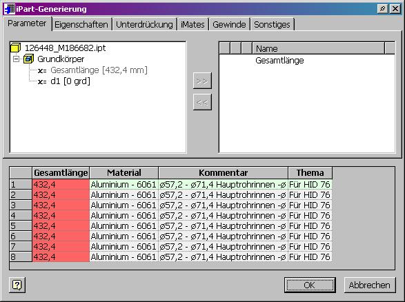

Ich habe ein Problem mit einem IPart.
Die Gesamtlänge des Teiles soll sich aus einer errechneten Länge eines anderen Teiles errechnen. Leider passiert das nicht. Müsste dort nicht immer der Parameter "berechnen" stehen. Ich weiß nicht warum, aber der Parameter "berechnen" wird nicht aktzeptiert.
Ich hoffe ihr könnt mir helfen
Danke.

Vielleicht ein Einheitenfehler? mm dazuschreiben?
mfg Siegfried Schachinger

Hallo Häuter,
(mal ehrlich, wie kann man sich so einen nick zulegen?  )
mir fehlt bei Deinem Screenshot die Formel, die berechnet werden soll. Mache doch bitte noch mal einen von den Parametern, wo Du dem Inventor sagst, was er berechnen soll.
ciao bene

hast Du mal alle Familienteile generieren lassen?
Dann söllten die Längen stimmen.
Viel Spaß noch,
Jenny
