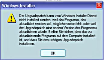

Als Update von Inventor 6 wollte ich die Sevicepacks 1 und 2 installieren.
Danch kamen folgende Fehlermeldungen (siehe Anhang).
Kann mir jemand weiterhelfen?
Benutze Win XP Prof.
1,8 GHZ
512 MB Ram

Hi EBBY!
Da ist beim Download von SP1 was passiert. Das msp sollte 18,2MB haben.
Spezialität von SWXSolidWorks/SWXSolidWorks-Usern, ein SP beim Download abzuzwicken  ?
SP2 ist inkremental, d.h. erst SP1 installieren, dann SP2. Das steht auch so in der Readme von SP2, die Du heruntergeladen hast.

Bei mir hat SP1 18,680 MB und SP2 13,595 MB genau zu sagen, also nicht weniger wie angegebn.
Ich verstehe nicht ganz die zweite Ausage,"Spezialität von SWXSolidWorks/SWXSolidWorks-Usern, ein SP beim Download abzuzwicken  ?".
Kannst du mir das erklären?

Hi Ebby!
Gekappte SWXSolidWorks-SPs:
Durch die Zugangsberechtigung nur für Wartungskunden ist es in letzter Zeit bei stärkerem Internet-Verkehr zu verstümmelten SP-Downloads gekommen. Nachzulesen im Forum nebenan.
Das war dann schon soweit, daß empfohlen wurde, vor der Installation eine Prüfsumme zu erstellen und zu vergleichen.
Jetzt zu Deinem Problem:
SP1 noch einmal downloaden (vorzugsweise wenn dei Amis schlafen).
Hast Du von einer Original-CD installiert, oder einem Duplikat  ?
Die sichere Methode: reiß IV6 noch einmal runter, kopieren dei CD auf die Festplatte und installiere von dort. So geht es auch mit unsauberen Duplikaten.
Und dann brauchst Du auch keine CD mehr für die Ausführung der Servicepacks.
