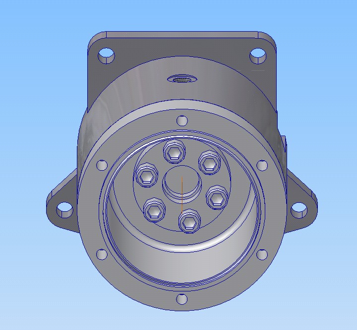

Wie kann man die Schraubenlöcher am Bauteil innen zur Fläche am Gehäuse ausrichten, so dass dann die Schnittdarstellung auch Normgerecht gemacht werden kann.

Hallo muelb,
willkommen im IV-Forum. Wenn Du Deine Teile "sauber" um die Grund-Achsen und -Ebenen aufgebaut hast, einfach die entsprechenden Ebenen auf die Winkelabhänigkeit 0° setzen.

Hallo muelb,
ich bemaße dazu immer die erste Bohrung zum Mittelpunkt:
z. B.: X=0, Y=35. Danach benutze ich die runde Anordnung, fertig

Danke Wirkau, das war ein Volltreffer.
