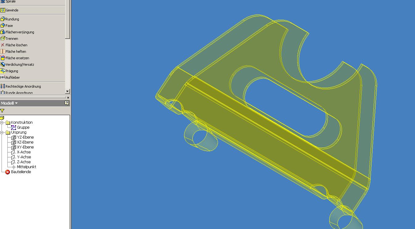

Hallo Thomas,
ich habe auch oft das Problem, dass die igesdateien nicht als Model sondern ganz komisch Gelb dargestellt werden(inventor 6) und kann die weder bemaßen noch sonst was.
Wo liegt das Problem?

Der Browser zu dem Teiel wäre interessant. Ich tippe darauf, daß dei Flächen noch mi Container sind und erst ins Modell verschoben werden müssen.
Das Ding ist IMHOIn my humble opinion = Meiner bescheidenen Meinung nach ein Blechteil, das per iges transportiert wurde, und dabei ging zumindest ein Fläche verloren oder wurde falsch portiert. Und jetzt ist die Geometrie offen.
Klasischer Fall, wo man mit STEP arbeitet, und nicht mit iges.
Da geht jetzt nur mehr Handarbeite; mühsam und zu Fuß.
Flächen im Container markieren, heften und verschieben lassen. Anschließend im Konstruktionsbereich die offenen Stellen suchen und schließen versuchen.
Oder gleich alle "Innennflächen löschen", den Rest verheften und dann mit Wandstärke versehen. Falls es funktioniert. Wenn die Flächennormalen lustig herumspringen ist sowieso Feierabend.

hier schicke ich dir noch ein Bild(Der Browser zu dem Teiel wäre interessant).
Ich bekomme oft solche Zeichnungen und muss die weiter geben und mit ProE bearbeiten lassen,selbst mit ProE gibt es oft schwierigkeiten, dieser Dateien zu bearbeiten.
Das Problemm ist, dass man die nicht mal bemaßen kann.

die Flächen sind noch in der Konstruktionsumgebung.
Vermutlich konnte IV die nicht automatisch heften und verschieben.
Die Flächen schauen auch nicht sauber aus.
Mein Tipp "Mit Rhino die Flächen sauber bearbeiten und Prüfen
und dann in Inventor einlesen".

Die Flächen sind noch im Container Konstruktion.
Wenn Du bei den Importoptionen schon "automatisch heften und verschieben" angewählt hast, dann ist der Datensatz einfach Schrott.
Entweder Plagen und händisch alles reparieren, Möglichkeiten wurde ja hier genug aufgezeigt, oder:
Das Übel an der Wurzel packen und den Exporteur in den H***** treten.
IGES ist für Maschinebauteile tot. Und das seit Jahren.
Warum es immer noch soviele K***** gibt, die iges statt step verwenden, ist mir unverständlich.
Oder gibts immer noch soviele Programme, wo man die STEP-Schnittstelle nur gegen ein mittleres Vermögen bekommt?
