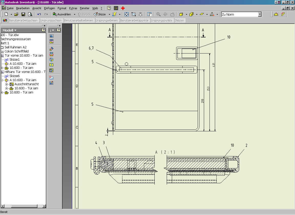

ich versuche vergeblich einen Ausschnitt in einer Schnittansicht zu erstellen, und finde da keine Lösung.
Oder gibt es die Möglichkeit, die Erstansicht als Schnitt darzuzstellen?
Kann es sein, dass dieses auch mal wieder nicht funktioniert?

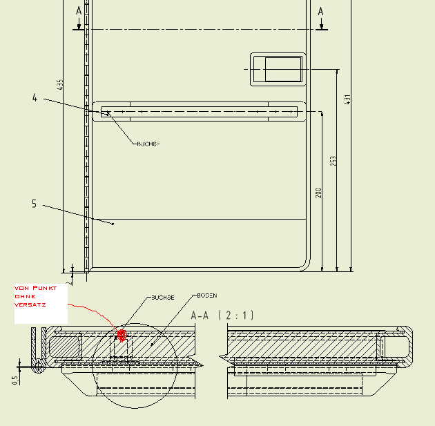

Hi Tigerente,
die Erstansicht geschnitten wird nichts - wo willst Du den Schnittverlauf angeben?
Aber einen Ausschnitt in einer Schnittansicht geht. Erstansicht erstellen, dann den Schnitt legen...
* anklicken der geschnittenen Ansicht (gestrichelter Rahmen)
* Funktion Skizze
* einzeichnen eines Kreises (oder ein anderes geschlossenes Profil )
* Skizze beenden
* jetzt die Schnittansicht anklicken
* Funktion Ausschnittansicht
* (Profil wird automatisch gefunden) Punkt wählen, eventuell Versatz
  OK
siehe Anhang
Gruss Angelika

Hallo Angelika,
ich habe mich mal wieder zu undeutlich ausgedrückt...
Einen Ausschnitt in einem Einzelteil, dass im Schnitt gezeigt wird habe ich hinbekommen, das Problem ist die Baugruppe.
Ich bin wie bei einem Einzelteil vorgegangen, es wird zwar eine Ausschnitt erstelle, aber ich sehe ihn nicht.

... ich vermute es liegt am Punkt der gefangen wurde, habe muß mal in einer Baugruppe selber probieren, ich denke es ist einfach nicht die Tiefe die gewünscht war

zur Verdeutlichung:
Ich meine von der Schnittfläche bis zur Buchse sind es ja ca. 100 (wenn man die Bemaßung so überfliegt), gewählt wurde bestimmt ein Punkt in Höhe der Schnittfläche..., vielleich bringts ja schon ein Versatz

Ich habe schon mit Versätzen rumexperimentiert, komme aber zu keinem Ergebnis.

wie kein Ergebnis - ändert sich die Ansicht gar nicht, oder kommst Du nur nicht an die Buchse?
Ich habe eben mal einen Motor "zerschnippelt" - es geht...

Es ändert sich nur die Schraffure, so das ich überall zwei verschiedene Schraffuren pro Bauteil habe.
So, ich habe jetzt mal was anders ausprobiert.
Ich habe in der Baugruppe eine Bohrung erzeugt und zu meinem Ausschnitt gesagt bis Bohrung, immer noch keinen Ausbruch.

Vielleicht liegts noch daran, daß es eine unterbrochene Schnittansicht ist?????

Hey , das wars!!!!!!
Da wäre ich nie drauf gekommen.
Danke schön.
