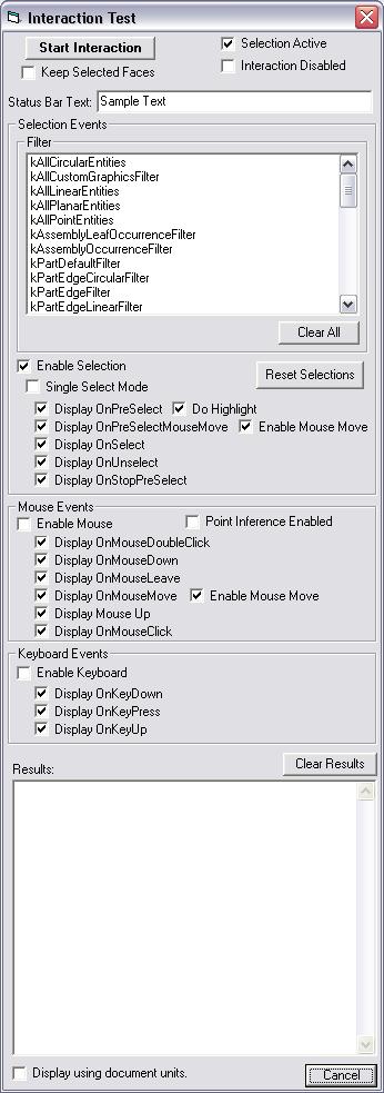

3.) Start/Ausführen... bringt die Rückmeldung: DllRegisterServer... succeeded
Jo, das ist schon mal gut. Auf OK und dann weiter mit Schritt 3.
Schritt 3 sollte "Interaction.reg" heißen  Ich habe es jetzt editiert.
Grüße daywa1k3r

1. Ausführen: regsvr32 "c:\Programme\Autodesk\Inventor 6\interaction\interaction.dll"
2. Ausführen: "Interaction.reg"
3. Extras|->Anpassen|->Werkzeugleisten|->"Interaction Events" sichtbar schalten
Wichtig bei
Pkt 1 um Leerzeichen im Pfad zu überbrücken müssen Anführungszeichen gesetzt werden,
Pkt 2 nicht die dll ausführen sondern die *.REG.
Aber jetzt: Sinnflut - Hilfe! was ist wofür?

Hallo Achim,
alles richtig erklärt, bis auf
Hab nämlich schon länger editiert
Naja, und Selection Active, Enable Selection und Do Highlight wären so die wichtigste Befehle für Highlighting.
Der Rest ist eher Spielerei.
Schade für 5er
Bis bald...
Grüße daywa1k3r

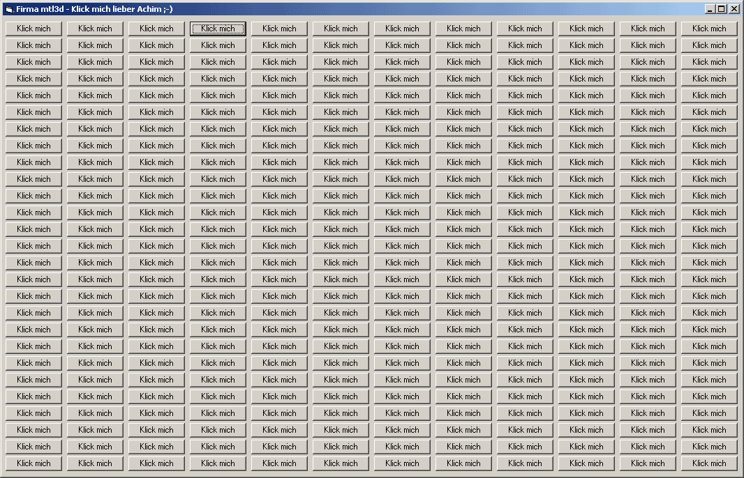

erstellt am: 02. Apr. 2003 17:26    Editieren oder löschen Sie diesen Beitrag!  <-- editieren / zitieren -->   Antwort mit Zitat in Fett Antwort mit kursivem Zitat    Unities abgeben: 1 Unity (wenig hilfreich, aber dennoch)2 Unities3 Unities4 Unities5 Unities6 Unities7 Unities8 Unities9 Unities10 Unities Nur für Lucian Vaida 10 Unities + Antwort hilfreich
Leo Laimer
CAD-Dienstleister
Beiträge: 26123
Registriert: 24.11.2002
IV bis 2019
erstellt am: 02. Apr. 2003 17:31    Editieren oder löschen Sie diesen Beitrag!  <-- editieren / zitieren -->   Antwort mit Zitat in Fett Antwort mit kursivem Zitat    Unities abgeben: 1 Unity (wenig hilfreich, aber dennoch)2 Unities3 Unities4 Unities5 Unities6 Unities7 Unities8 Unities9 Unities10 Unities Nur für Lucian Vaida 10 Unities + Antwort hilfreich
Hallo Freunde,
Falls sich wer wieder mit Ernst zur Sache wendet:
Mit welchen Einstellungen kann man jetzt wirklich dieses Highlighten abschalten, ohne allzu schädliche Nebenwirkungen? Hat jemand schon positiven Erfolg?
Ich krieg's nicht hin!

Mein Weg:
"Enable Selection" abschalten und Rest über "Start Interaction" und "Stop interaction"

Jep, so haut es bei mir auch hin.

dafür bekommst Du von mir eine Kiste gespendet...(siehe Anlage)
Bernhard Ruf
