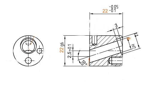

ich habe ein rundes Teil und möchte dadurch eine Bohrung legen die eine schräge von 18° haben soll (von einer Seite zur anderen).
Wie kann ich die beiden Punkte festlegen und dann die Bohrung setzen?
Irgendwas mach ich falsch mit den Ebenen. evtl. hilft das Bild ein wenig, sind alle Maße die ich habe :-(

Hei, PC-P
so wie das Ding bemaßt is', würd' ich das rotieren lassen (= Materialabnahme durch Drehung)

hi!
schau dir den teil genau an !
hoffe geholfen zu haben:-)
Schöne Grüße Meex

Wow,
Danke an euch !!! jetzt wird es klappen, echt super, DANKE

Ich würde das Bauteil mittig auf einer Urspungseben erstellen.
Dann eine Arbeitsebenen unter dem Winkel dazu anlegen auf der ich dann eine Lotrechte Ebene platzieren kann. Auf der kann ich dann die Bohrung erzeugen und durch das Bauteil bohren lassen

ja Danke, hat geklappt irgendwie :-)
