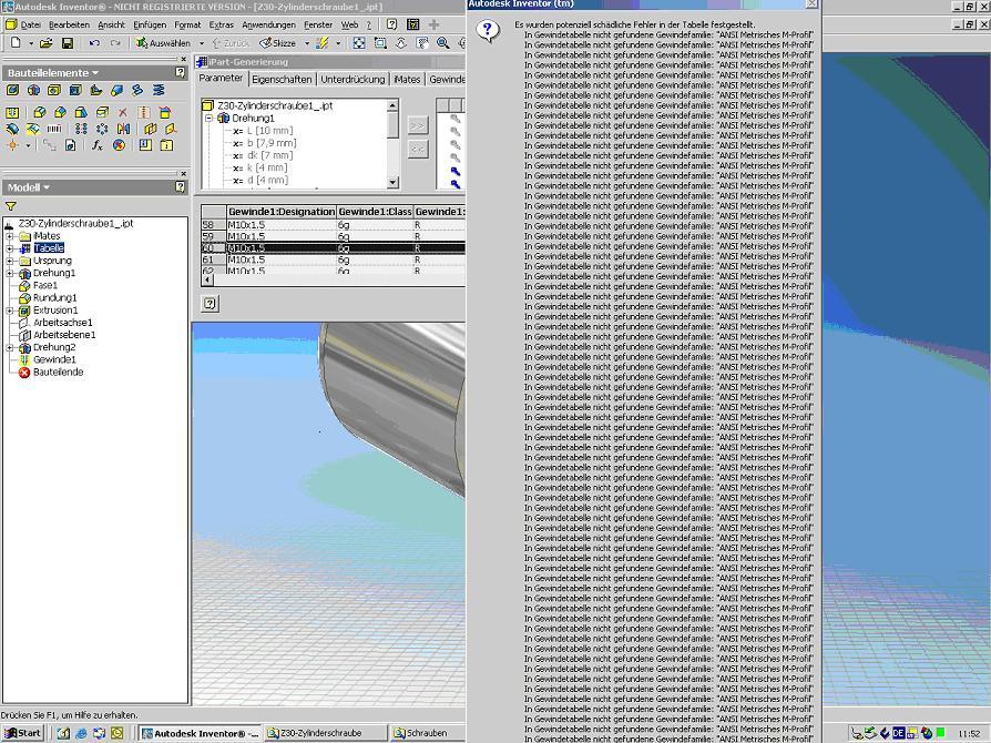

Seid gegrüßt!
Mein neuer Padavan und ich sind während eines intergalaktischen Fluges auf eine Meldung gestoßen, die scheinbar nur durch das sofortige Schließen von Inventor über den Taskmanager zu schließen ist. Wie kann ich das Problem in den Griff bekommen?
Für Anregungen wäre ich sehr dankbar!
Möge die Macht mit euch sein!!!
Luke
[Diese Nachricht wurde von Luke Skywalker am 23. Oktober 2002 editiert.]

Hallo Luke!
Da hats der junge Yedi wieder nicht erwarten können.
Excel-Gewindetabelle verändert, ohne vorher Inventor schließen?
Excel-Gewindetabelle verändert, und dann Gewinde editiert?
Excel-Gewindetabelle verändert, und dann iFeature aufgerufen?
Gewinde in iPart verwendet, ohne SP1 für Inventor6?
Die dunkle Seite der Macht wird ergreifen Dein Herz, wenn Du nicht benutzt Deinen Verstand und zeigst Geduld für die wichtigen Dinge des Lebens.

erstellt am: 23. Okt. 2002 20:38    Editieren oder löschen Sie diesen Beitrag!  <-- editieren / zitieren -->   Antwort mit Zitat in Fett Antwort mit kursivem Zitat    Unities abgeben: 1 Unity (wenig hilfreich, aber dennoch)2 Unities3 Unities4 Unities5 Unities6 Unities7 Unities8 Unities9 Unities10 Unities Nur für Luke Skywalker 10 Unities + Antwort hilfreich
Vielleicht ist sie mit mir ...
Aber ich weiß, daß das mit Gewinde und iParts noch nicht funktioniert, ich weiß, daß Autodesk das weiß, ich weiß, daß SP1 Mitte November kommt, und ich habe Grundkenntnisse in Arithmetik.
Ergo immer schön ruhig mit den jungen Pferden und mit Geduld zureiten.

Hallo Thomas109!
An dich und selbstverständlich auch an die anderen erstmal ein herzliches Dankeschön für eure Meldungen.
Doch eine Frage hätte ich da noch:
Ist es nicht so, daß man im Teil stehen muß, die im ipt integrierte xls-Datei editieren und am Ende schließen muß?
Das hat nämlich zur Folge, daß die Tabelle im Teil neu abgespeichert werden.
Der Fehler, der von Inventor gemeldet wird, kommt aus folgendem Umstand: Das ipt wurde aus der 5.3er Version ins 6er konvertiert!
Da Autodesk es leider schon seid Jahren nicht schafft eine vernünftige Gewindetabelle auf die Beine zu stellen, haben sie sich gleich wieder einen neuen Gag ausgedacht. Man benenne einfach nur das Registerblatt ANSI Metrisches M-Profil in ANSI Metric M Profile um!
Viele Steigungen fehlen und es gibt immernoch Minimal-und Maximalwerte!
Auch gibt es scheinbar keine Verbesserungen bei veränderten Gewindedurchmessern in iParts, d.h. weiterhin kann die iPart-Generierung nicht auf den Durchmesser zugreifen. Ich bin aber so glücklich darüber das der Wert für den Winkel verändert werden kann!!!
Inzwischen habe ich die Gewinde-Tabelle überarbeitet, trotzdem bleibt das Problem dieser suiziet-Meldung!
Grüße von Joda
