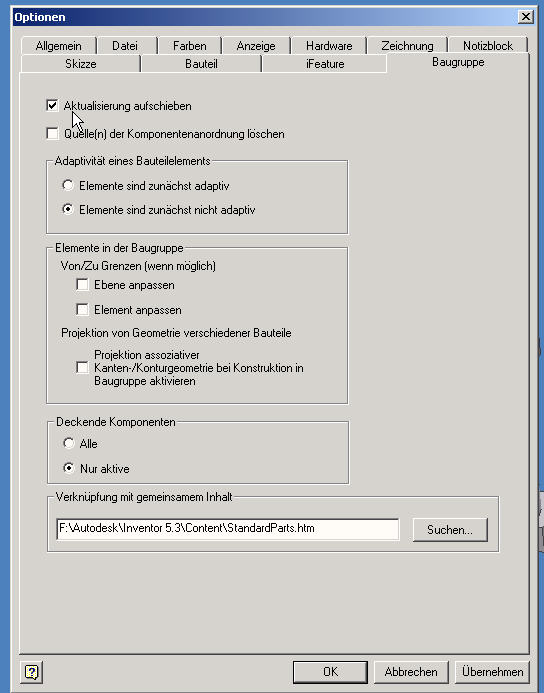

Hallo alle miteinander,
wie ist es Euch die letzten Tage ergangen? Bin mal wieder im Forum unterwegs und hab schon eine neue Frage:
- Beim Zusammenbau der Bauteile habe ich immer das Problem, daß insbesondere bei kleinen Bauteilen nach platzieren der ersten Abhängigkeit die Bauteile immer "verspringen", d.h. sie verschwinden dann in einem größeren bauteil der Baugruppe. Dann schließe ich das Fenster "Abhängigkeiten platzieren", suche das Bauteil und ziehe es mir wieder vor. Und dann mache ich weiter. Ich kann mir vorstellen, daß mein Arbeitsstil nicht im Sinne des Erfinders ist. Kennt jemand Abhilfe wie man es leichetr machen kann?
Gruß Andy

wenn Du ein Teil im Nirwana absetzt, hast Du bestimmte Koordinaten und eine bestimmte Lage zu Deinen anderen Teilen. Im Prinzip bist Du aber nur im Stande die wahre Position (wg. 2D=Bildschirm) dann zu beurteilen, wenn Du die Ansicht drehst. Wenn das Teil in Wirklichkeit einen sehr großen Abstand zu der neuen Lage hat, wird es im günstigsten Fall in einer Achse auf das neue Maß gesetzt. Meist wird das Teil aber noch gedreht. Dabei wird (logischer Weise) zuerst gedreht und dann der betreffende Achsabstand geändert. Unter Umständen verschwindet dann Dein Teil noch tiefer im Nirvana.

Hallöle mitnand,
ich kenne zwei Möglichkeiten.
1. das Teil platzieren, anschliesend per Maus in die Nähe der  vorgesehenen Position ziehen, dazwischen die Ansicht mehrmals drehen.
2. siehe das JPG-File, nach dem setzen des Häckchens kann man alle Abhängigkeiten vergeben ohne das es "rutscht" anschliesend muß der Aktualisierungknopf gedrückt werden, dann flutscht es.
Gruß Armin
