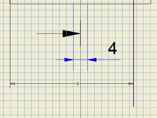

Der IV hat schon einen komischen Maßstab (siehe Bild, das Maß 4 stimmt!).
Auch beim Löschen und neu Bemaßen dieses Maßes ändert sich nichts.
Sind solche Probleme mit dem 6-er ausgebügelt?

wenn Dir dieses passiert, gehört die Skizze nicht zur Ansicht, sondern ist in M1:1 direkt auf der Zeichnung.
Vor dem ersten Strich solltest du eine Ansicht anklicken (roter Rand) und dann erst auf Skizze klicken. Die Skizze taucht dan im Baum auch unter derjenigen Ansicht auf.

Der Schnitt gehört zur Ansicht, sonst hätte ich keinen Bezug.
Habe das Maß nun vom Mittelpunkt einer Bohrung aus bemaßt, und es funzt.
Dieses Beispiel zeigt aber wieder wie "sorgfältig" programmiert wird.
Manchmal kommt es mir vor, als ob absichtlich Fehler eingebaut werden, damit man das nächste Update "unbedingt benötigt".

schau nochmal nach, ist die Skizze wirklich im Baum unter der Ansicht? Bei den hunderten Zeichnungen, die wir mit Inventor gemacht haben, ist das nur aufgetreten, wenn die Skizze nicht zur Ansicht gehörte.

Die Skizze ist unterhalb!
Übrigens haben wir (noch) IV5 SP2.
