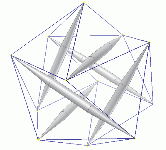

Tensegrin_IV53.zip
...die Abende werden wieder länger. "Work less, play more".
Tense(i)grine - nicht mal Google findet's noch - sind seilverspannte Tragwerke, bei denen lediglich Druckstäbe (die sich gegenseitig nicht berühren) und ein Minimum an Spannseilen verwendet wird. Ich hab mir so ein Ding mal aus 6 an den Enden geschlitzten Al-Stäbchen und 6 Weckgummis gebastelt.
Hoffentlich sagt jetzt keiner wieder "spinnst?"

Wir brauchen kreative Leute, die mutig auch technisch unkonventionelle Wege gehen können.
Stören Sie sich nicht daran, als Spinner zu gelten, es gibt immer Leute, die alles kaputtreden müssen, ohne selber irgendwas besser zu machen. Ich habs bei der Zoomrichtung schon mal reingeschrieben, suchen Sie sich die richtigen Leute, egal was für welche das sind,  für die Abende zusammen und machen Sie das, was Spaß macht!
Mir gefallen solche ungewöhnlichen Sachen., auch wenn man sie vielleicht nicht "berechnen" kann.

Max, man sollte die Spitzen besser verrunden, wegen der Verletzungsgefahr.
Das kriegste sonst nie durch, bei der Sicherheitsprüfung ..

was heisst hier Spinnen? Nach dem Prinzip wurden/werden "Ultraleichtkonstruktionen" von Fahrrädern, Gleitern Hallen usw. hergestellt!

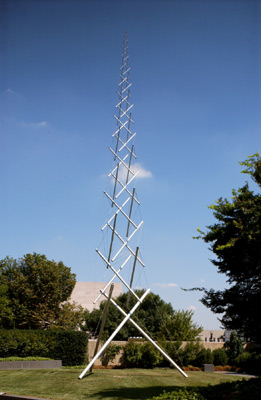

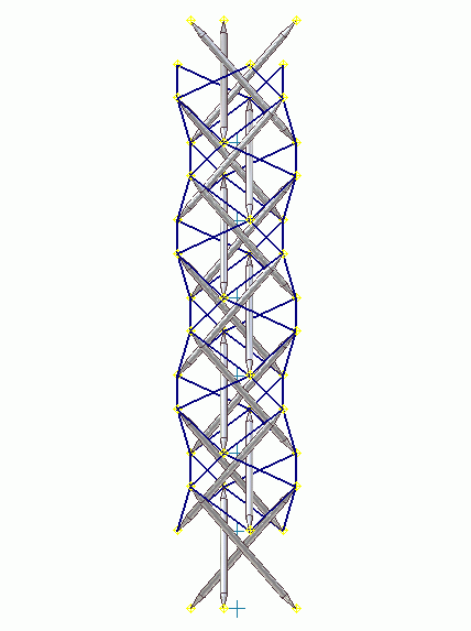

..auch auf die Gefahr hin, dass ich jemanden langweile, der Umstand dass ich im Internet nichts über "Tensegrine" gefunden habe, beruht auf falscher Fragestellung. Unter Tensegrity-Structures wird man sehr wohl fündig. Dächer für Sportstadien, Needle-Tower, auch die Aufspannstruktur für ISS-Solarpaneele sieht mir danach aus.
Jedenfalls hier noch ein "Nachtarock". Im Forum ist eh gerade nicht viel los. Wer ist den bei dem Sauwetter auf der "Wiesn"?
