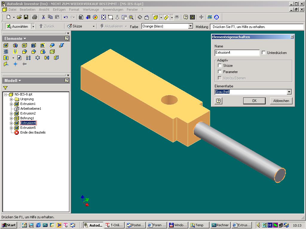

Kann man eigentlich auf eine Fläche eine andere Farbe (struktur)
legen dann hätte ich bei schattierte Ansicht einen entsprechenden Wirkung zumindest zum Teil

Ganz easy,
Feature im Baum auswählen ==> RMT ==> Eigenschaften ==> unter "Elementfarbe" Farbe auswählen. Siehe JPG-Datei.
Gruß Andy.

Das mit den Farben kenne ich und werde ich auch auf diese Eloxaloberflächen anwenden, was ich gerne hätte wäre von einer vorhanden Extruktion nur eine Seite mit einer anderen Farbe versehen
ohne zusätzlich eine Erhebung draufzusetzten
