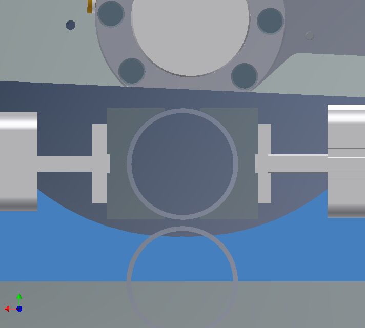

Folgendes Problem: Ich möchte 2 versch. Bauteile, noch dazu in verschiedenen Baugruppen mit einem Startschuss bewegen.
Bauteil 1.) Säge auf Schlitten; und der Schlitten soll verfahren
Bauteil 2.) Säge soll während des Verfahrens des Schlittens eine Schwenkbewegung (Zustellung mittels Vorschubzylinder)ausführen.
Beide Bewegungen laufen einzeln sehr gut, aber keine Ahnung wie zusammen.
Desweiteren gleiches Problem aber andere Anwendung:
Zustellung von Backen mittels Pneuzylinder (einer von links, einer von rechts, und dazwischen das zu spannende Teil.
Beide sollen gleichzeitig verfahren (der Haken ist auch hier wieder:
zwei verschiedene Baugruppen da verschiedene Zylinder und Wege)
Da ich absolut keinen Plan habe wie man mit Gleichungen umgeht (schätze mögliche Lösung) wäre ich für gute Tips sehr dankbar

Hallo Dirk,
zwei Wege fallen mir dazu ein:
1. Die Baugruppen in abgeleitete Komponenten umzuwandeln
2. Steuerung übe Exceltabelle und Adaptivität
Erstelle doch mal ein Beispiel was Du ins Internet stellen kannst.

Hallo Dirk,
sind diese 2 Bewegungen in Abhängigkeit zu bringen, mittels Parameter?
z.B. der Schwenkwinkel ist von dem Schlittenweg abhängig...

hallo seher
Wenn die Lösung über parameter möglich ist weiß ich nicht wie.
Der Weg ist nicht zwingend abhängig von der Schwenkbewegung.
Nur der Start sollte gleichzeitig erfolgen.
dirk

Hallo Robbi
ich würde das problem gerne über exel-tabelle lösen, hab es aber noch nie gemacht.
hast du einen guten beispiellink zu diesem thema?
dirk

Hallo Dirk,
egal ob über Parameter (interne Variablen) oder Excel-Tabelle (globale Variablen) kannst Du nur eine Variable für die Bewegung aktivieren. Dies ist leider beim Inventor so. Also mußt Du die 2 Bewegungen in Abhängigkeit bringen. Ein weiterer Ausweg wäre eine Applikation wie z.B. Simply Motion von MechanicalDynamics. Damit kannn man unabhängige Bewegungen aktivieren.
