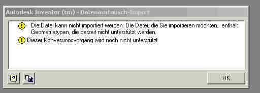

Hi Leute
Hat von euch schon mal jemand versucht step Daten die von Catia kommen zu öffnen???
Ich bekomme hierbei leider nur die Fehlermeldung die im Bild zu sehen ist.
Thomas

Hi Thomas,
diese Meldung kenne ich zu genüge
bei meinen Flächenimportversuchen!
Vielleicht ab Version 6!?

Hallo Thomas
ich gehe davon aus, daß Du Inventor 5 oder 5.3 einsetzt.
Die Meldung deutet darauf hin, daß im STEP file keine Volumendaten vorhanden sind. Flächendaten können derzeit noch nicht verarbeitet werden.
Zur Datenkonvertierung zu und von Inventor stehen auch Direktkonverter zur Verfügung. Die Produkte der Firma Elysium sind Inventor zertifiziert.
Mit den Direktkonvertern werden wesentlich bessere Ergebnisse erzielt als über die Standardschnittstellen.

Hi Bernd
Da bin ich nicht sehr zuversichtlich; hab die Datei jetzt über Pro-E als step ausgelesen, und es kommt die selbe Fehlermeldung...
