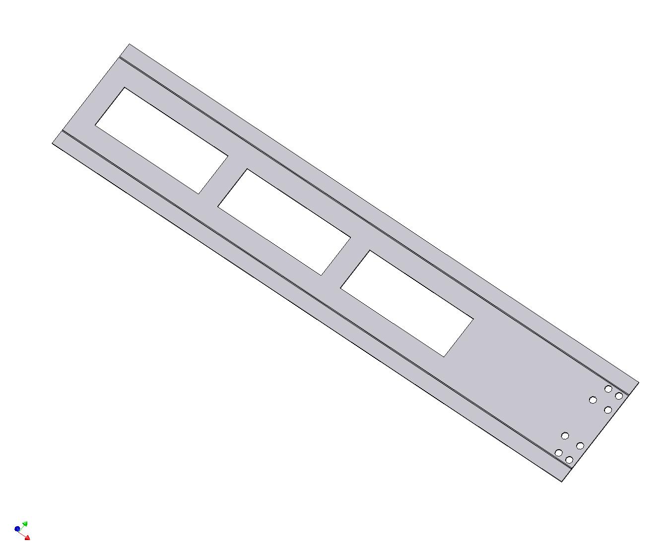

Kann mir jemand erklären, wo der 4-te Ausbruch
bei der Abwicklung des Bleches geblieben ist?
vielen Dank im voraus

Zugeschweisst!
Wenn die Abwicklung sich nicht automatisch aktualisiert, hilft dieser Vorgang (manchmal):
- Bauteil öffnen,
- Abwicklung löschen (im Browser oben, RK, 'löschen',
- Bauteil speichern+schließen,
- Bauteil erneut öffnen,
- neue Abwicklung erstellen.
Viel Glück! ;-)

Hallo Manfred,
falls nicht schon geschehen, lösche mal die vorhandene Abwicklung und mach eine neue.
Als Vermutung warum es trotzdem nicht funzt: Die vier Ausbrüche sind eine Reihe und die Eckfreimachung wurde hinterher per Bohrung o.ä "darangestrickt". Da kommt der IV öfter in Schwulitäten, allerding gibt er dann meist eine unverständliche Fehlermeldung aus wie "Die Bohrung xy hat die Flächen nicht verändert blabla"
Peter
Wenn's noch 5.0 ist, kannst Du's mir schicken, ich schau dann mal.
