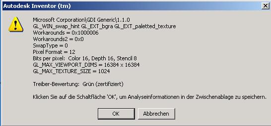

Kann jemand was mit der Fehlermeldung anfangen?
Mfg
Martin

Guten Morgen Martin,
welche Einstellungen hast du denn in der Rubrik Hardware unter den Anwendungsoptionen? Und wenn du auf Analyse gehst was zeigt er dir denn dann an?
Ich habe eine Fire GL 8700 und hatte nach dem Update ebenfalls Probleme! Und denke dass da irgendwo der Hund begraben lag.

Hallo Martin,
was mich wundert, das als Treiber bei der ATI8500 der Microsoft Generic GDI Treiber angezeigt wird. Der ist zwar "grün", aber eben nur eine OpenGL-Emulation. Mit anderen Worten, die OpenGL-Fähigkeiten der Karte werden überhaupt nicht benutzt, was auch die fehlende Leistung erklärt.
Bau doch nochmal die Karte ein und installiere die Treiber korrekt (deinstalliere vorher evtl. vorhandene ATI-Treiber). Und stelle sicher, dass unter Anwendungsoptionen-Hardware die empfohlenen Optimierungseinstellungen verwendet werden.

Wir haben schon alles versucht (acht Installationen mit Betriebssystem).
Momentan haben wir uns entschieden, dass auf einem Rechner die Synergy III läuft,und auf dem anderen die ATI 8500 (allerdings nur mit IV SP1).
Das Problem hat man erst nach der Installation von SP2 und wir sind nicht die einzigen, die das Problem haben.

ich hatte das gleiche Problem mit der ATI Fire GL 8800. Wenn man unter Anwendungsoptionen->Hardware die empfohlene Optimierungseinstellung verwendet, wird die Karte als Generic... erkannt und läuft dementsprechend schlecht. Stellt man "Alle Treiber als zertifiziert betrachten" ein und startet den IV erneut, wird die Karte bei der Analyse als "ATI...FireGL88002 erkannt. Der Treiber wird dann zwar als rot "nicht zertifiziert" gemeldet, aber Inventor läuft ganz brauchbar.

ich hatte das selbe Problem mit dem Schnitt kappen.
Nachdem ich die Einstellungen auf True Color 32 bit getsellt hatte
wahr es weg. ( hatte vorher 16 bit eingestellt )
Vielleicht hilft das.
