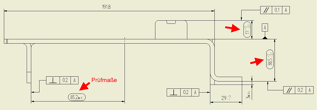

Hi Folks,
kann mir mal jemand helfen, wie ich bei der Zeichnungsableitung Prüfmaße (Prüfmaße werden durch seitlich abgerundete Rahmen gekennzeichnet) eintragen kann. Steh da momentan auf dem Schlauch!!
Thx
NobbiB

Hi NobbiB,
Ist das evtl. eine Lösung?
Ist wahrscheinlich zu trivial für Euch Super-Inventorianer.
Gruss Bernd

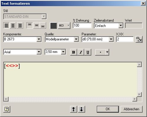

So, erst einmal vielen Dank für die geistreichen Kommentare. Prüfmaße können übrigens mit einem Rechteck (nennt sich Basis) versehen werden (Sollte der Doppelklick nicht klappen versucht es mal mit Rechtsklick und Auswahl Format-Toleranz). Wenn aber zusätzlich Toleranzen ins Spiel kommen braucht man einen eigenen Bemaßungsstil der als Präffix und als Suffix je eine eckige Klammer enthält, danach lassen sich auch Toleranzen anzeigen. Ich besitzte übrigens Inventor 4 ohne SP. Sollte einer eine bessere Lösung haben her damit.

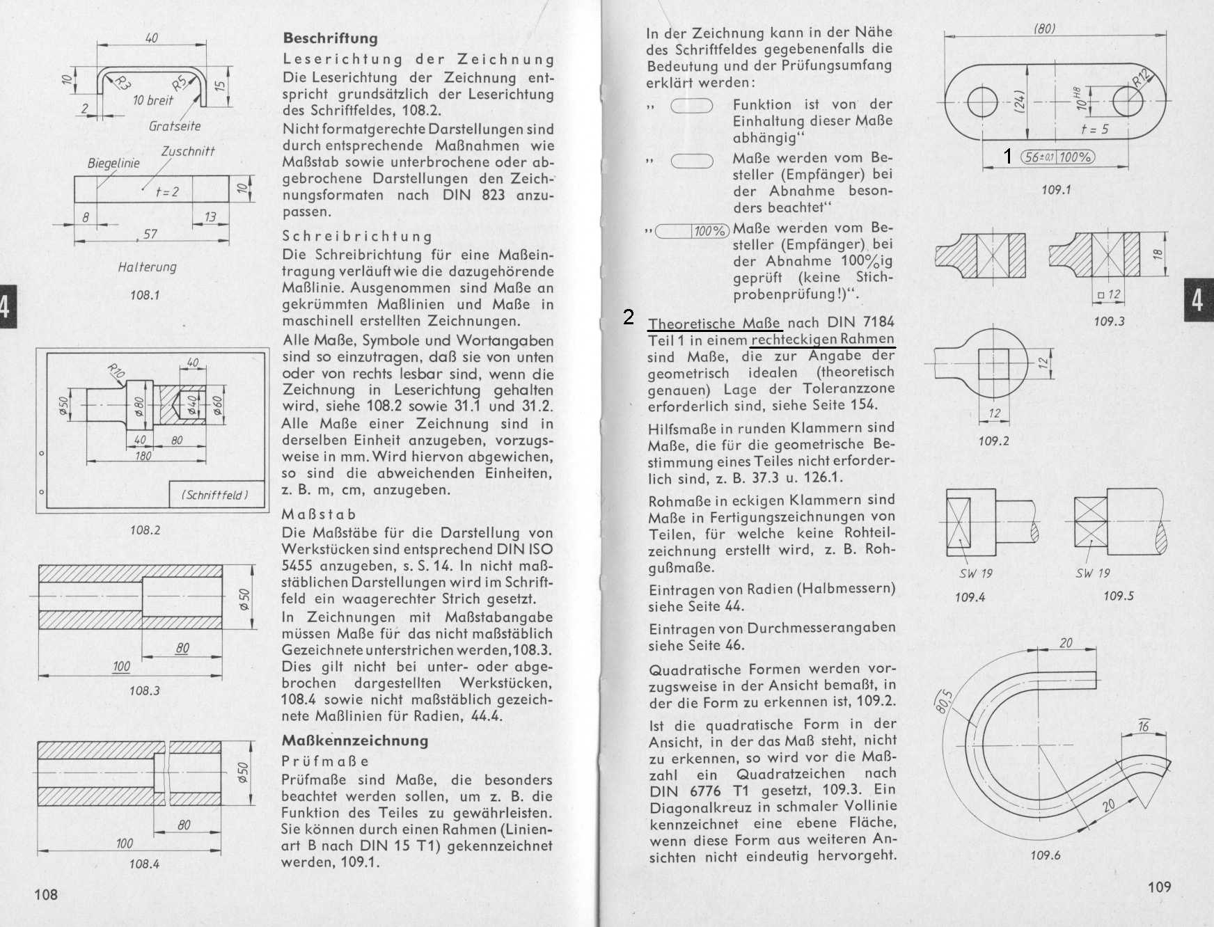

Auszug aus DIN 406-10 (nur so zur Info!)
Prüfmaße sind Maße, die bei der Festlegung des Prüfumfanges bzw. der Prüfschärfe beachtet und bei Abnahme gegebenenfalls 100% geprüft  werden. Prüfmaße werden durch seitlich abgerundete Rahmen gekennzeichnet.
Theoretisch genaue Maße sind Maße zur Angabe der geometrisch idealen Lage oder Form eines Formelements. Solche Maße werden mit einem rechtwinkligen Rahmen gekennzeichnet und ohne Toleranzen eingetragen.
Also bitte nicht Äpfel mit Birnen vergleichen und eigene DIN-Normen erfinden!

Hallo webmaster@cad4me.de,
also mir ist beigebracht worden, daß ein Prüfmaß wie bei "1" aussieht. Das mit dem eckigen Rahmen erkärt sich wohl bei "2". Und was ein Maß in eckigen Klammern ist weiß ich wirklich nicht. "Hilfsdarstellungen" mit Klammern oder ähnichem sind OK wenn die Zeichnungen nur betriebintern verwendet werden und dem Empfänger bekannt ist was "wirklich" gemeint ist. Wir sind nun aber 'mal ein Konstruktionsbüro und unsere Zeichnungen und Datensätze sollten für jeden Kunden und deren Lieferanten eindeutig lesbar sein. Und für genau den Zweck hat wohl mal einer sowas wie Normen erdacht. Vielleicht sollte ein (Zeichnungs-)CAD-Program von der Qualität eines IV der Präzision halber einfach sagen: "Dieser Bemaßungsstil ist so ähnlich wie DIN weil besser haben wir's nicht hinbekommen". Oder meint Adesk mit DIN vielleicht gar DasIstNix.
