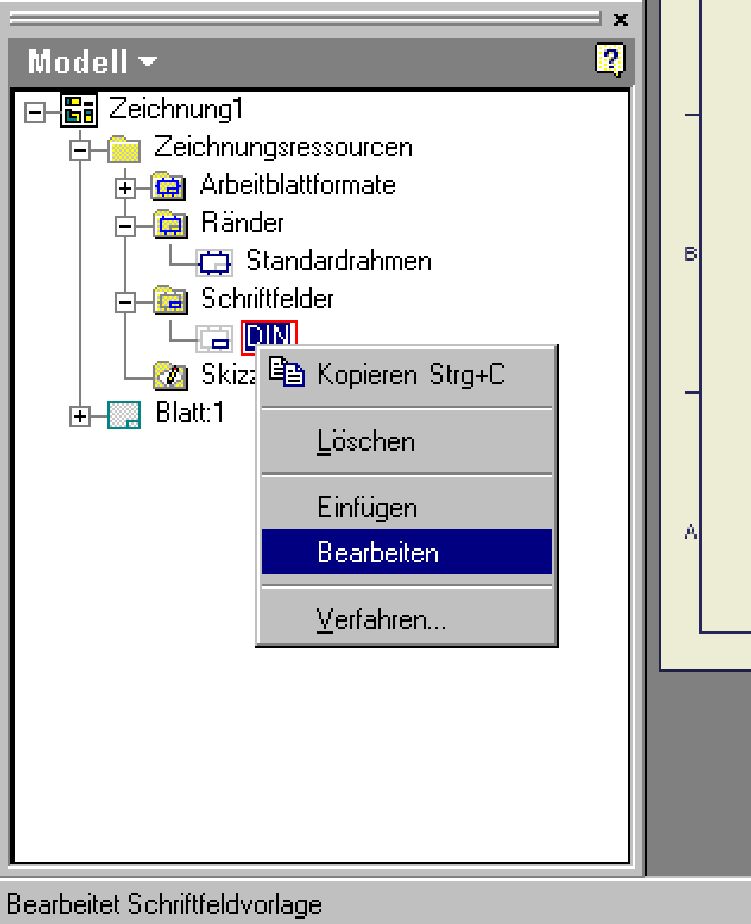

zum editieren von Rahmen und/oder Schriftfeld musst Du Deine Norm.idw (=Vorlage) bearbeiten. Im Browser RMT auf Ränder->Standardrahmen und "neu definieren". (Wir haben es allerdings nicht hinbekommen, dass sich der Rahmen automatisch an die Blattgröße anpasst. D.h. wir haben für jede Blattgröße einen Rahmen definiert. Vielleicht hat ja jemand eine Lösung dafür??) Dann kannst Du Deinen Rahmen darstellen und am Ende unter gewünschten Namen speichern.

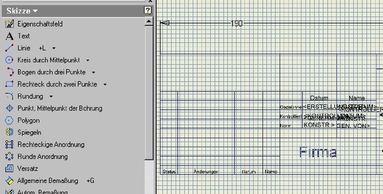

Gleiche Vorgehensweise beim Schriftfeld. Schriftfelder->DIN->RMT->Bearbeiten. Neue Texte über Skizze->Eigenschaftsfeld (siehe Bild). Hier kannst Du auch versch. Eigenschaften abgreifen (Modell/Zeichnung). Am Ende alten Kopf überschreiben oder Deinen persönlichen anlegen.
Nachdem Du die Norm.idw gespeichert hast, greifst Du in Zukunft auf die von Dir editierten Rahmen/Schriftfelder zu.
