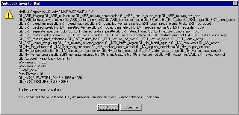

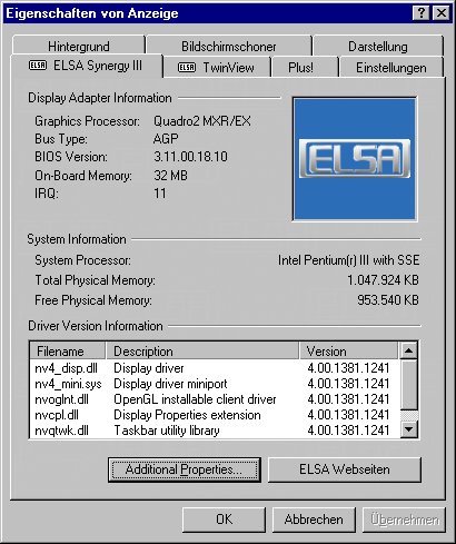

Hallo Forum, wir haben Probleme mit der Grafikkarte Elsa Synergy III unter INVENTOR 5.0 SP2 und WIN NT SP6.
Der installierte Treiber, wie aus der AutoCad Empfehlung: 4.00.1381.1241 (siehe anhängende Grafik)
Wenn wir nun auf Hardware - Analyse gehen, bekommen wir die Meldung: Treiber-Bewertung: Unbekannt (siehe anhängende Grafik)
Wer hat eine ähnliche Konfiguration? Wer weis Rat, wer kann uns helfen?

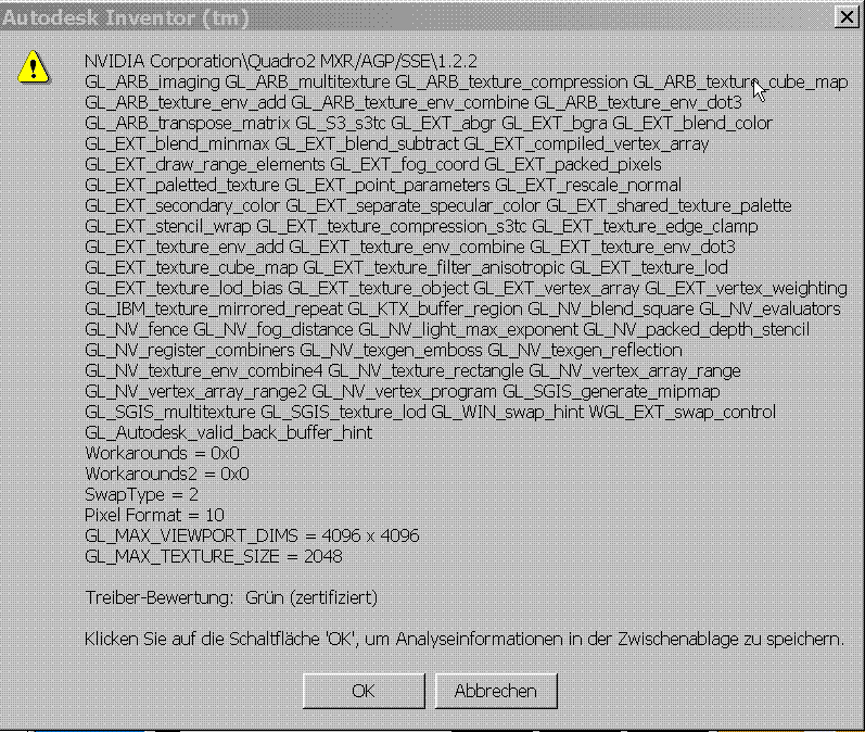

Auch ich hatte meine Probleme mit Synergy III. Bei mir lag es am SwapType, welcher auf 4 eingestellt war. Seit ich ihn auf 2 gestellt habe, läuft die Karte perfekt. Gemäss Deiner Hardware Analyse ist bei dir der SwapType aber richtig eingestellt. Ich arbeite mit Windows 2000. Bei mir sehen die Analyseinformationen gleich aus wie bei Dir. Die Treiberbewertung ist allerdings grün. Hast Du denn auch Performance Probleme?
Gruss Rainer

Zur Info noch ein Gif meines Analyseresultats.

Hallo Rainer, erstmal Danke Dir für die Antwort... Performance Probleme habe ich noch nicht feststellen können - bin noch am installieren. Das Problem taucht bei mehreren Rechnern auf.
Was mache ich falsch?
