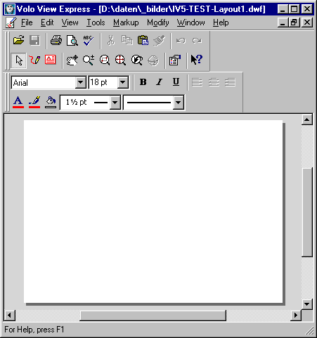

IV5-TEST-Layout1.zip
... Ihr Glücklichen ...
nochmal zu unserem Problem;
der PC hatte folgende Programme installiert:
IE5.0
Inventor 4.0
VoloView Express (der der nix kostet)
Alle unsere Zeichnungen (R13, R14, R2000, MDT4.0 und Inventor 4.0) werden als DWF File gespeichert.
Installiert wurde dann:
IE5.5
VoloView 2.0
Der Inventor sollte später erst installiert werden. Das Problem was sich zeigt, der VoloView2.0 kann keine MDT4.0 DWF Files zeigen.
Ich habe eine solche DWF im Anhang, versucht diese mal mit Eurem VoloView.
Gruß Maze

VoloView Express 2 unter NT4.0 SP5 mit folgendem Ergebnis ->
Das soll es Plugin's geben, habe aber leider nicht rausgefunden wo.
Kann mann den die wmf's nicht mit dem Whip'Plugin im IE anschauen?

Danke Dir Bernhard, wir bekommen auch nur ein weisses Blatt! Es ist ein Bug im VoloView. Den Inventor 5 legen wir erstmal ins Regal und warten, wer weiss wieviele Bugs der Inventor hat
