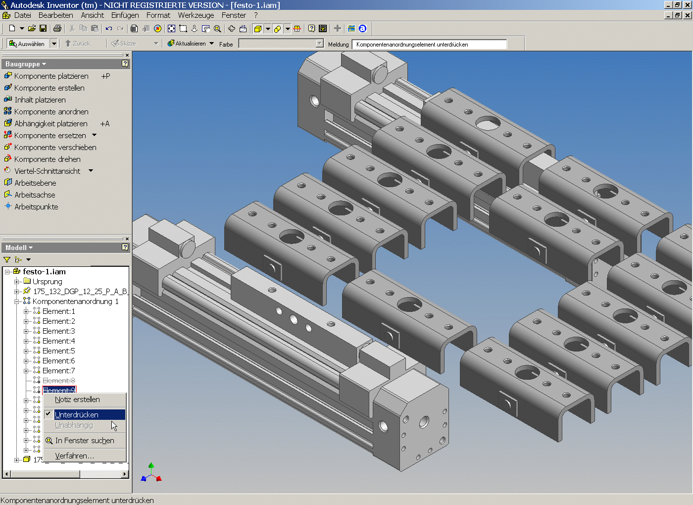

Hallo nochmal,
suche eine Fkt. alles ausblenden ausser gewählte Teile. Bei größeren Baugruppen sich durch den Browser zu hangeln bei nichtsagenden Dateinamen (PPS-Nummer) macht langsam keinen Spaß mehr.

Hallo SEHER,
ich markiere im Browser das erste Teil, drücke die SHIFT-Taste, rolle nach unten und klicke das letze Teil an.
Jetzt drücke ich die STRG-Taste und wähle was ich nicht will, im Browser, oder im Fenster mit dem Zusammenbau.

Hallo Bernhard,
bei Komponentenanordnungen im Zusammenbau funktioniert das Ausblenden aller Bauteile mittels Browser nicht (INV4 und INV5).

Hallo SEHER,
stimmt.
Das hängt vieleicht damit zusammen, daß bei Reihe einzelne Komponenten unterdrückt werden können.
Wegen der Verwendung der Teile durchsuche gerade den Design-Asistenten.

...um alle Teile zu markieren benutze ich
Strg+F für den Baugruppenkomponenten-Such-Befehl
über den Button Suchen werden dann alle sichtbaren Teile u. Baugruppen ausgewählt
mit gedrückter der Strg-Taste sichtbar bleibende Bauteile anklicken
rechter Mausklick --> Sichtbarkeit
fertig
Ferner können auch Filter gesetzt werden, z.B. alle nicht sichtbaren Teile markieren etc...

Original erstellt von SEHER:
... suche eine Fkt. alles ausblenden ausser gewählte Teile. ...
Diese Funktion heißt "Isolieren" und befindet sich in halbwegs aktuellen IV-Versionen (Systeminfo ausfüllen...  ) im Kontextmenü der rechten Maustaste, wenn man ein oder mehrere Komponenten oder Bauteile in einer Baugruppe ausgewählt hat. Später kann man dann einfach mit "Isolieren rückgängig" zurück in die Gesamtdarstellung.

10 für's isolieren...
jetzt müsste man nur noch mit Strg+A alle Bauteile auf einmal markieren können...
